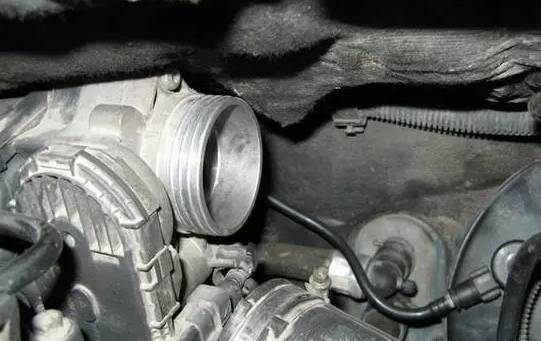

清洗完节气门体后的匹配设定
手工:
将点火开关置于“ON”位置等待30秒钟,然后置于“OFF”位置等待30秒钟,再次点火开关置于“ON”位置,此时将油门踏板踩到底不松,将点火开关置于“OFF”位置等待30秒钟,再置于“ON”位置,松开油门踏板
