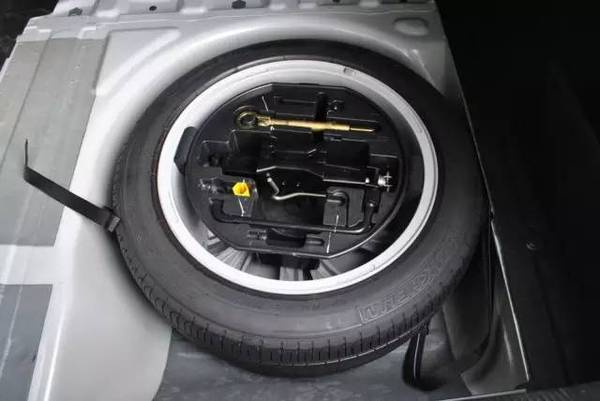

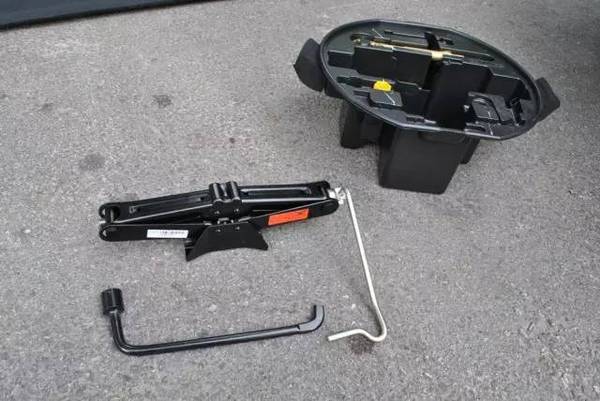

更换备胎的常用工具都在车上
小窍门:车辆停好后,驾驶自动档汽车车主应将档位拨向P档,手动挡车型应进入1档或倒档,然后拉上手刹,最后熄火。所有更换轮胎的工具都在车上,只是储存形式不同:有的是工具包、有的是工具箱、有的是直接与备胎融为一体。认真寻找即可,不用慌着到处求救。

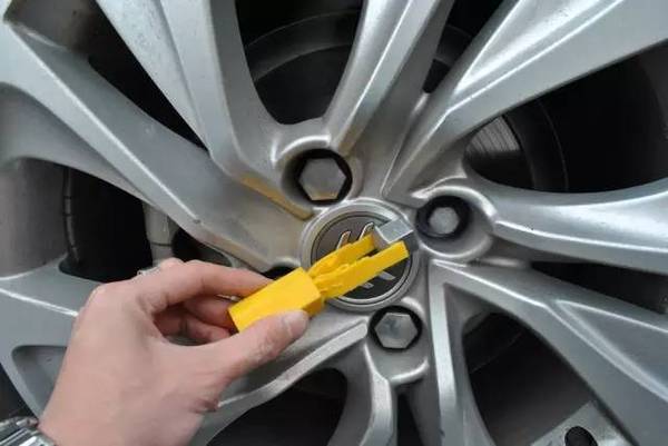

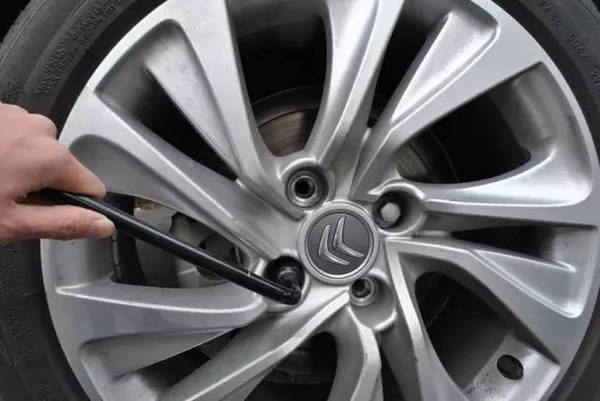

准备好工具后就可以开始更换备胎,第一步当然是松掉车轮上的螺丝(或螺栓)。有些车辆设计有轮圈防盗套,这需专用工具,专用工具同样在车上能找到。拿下防盗套之后就可以扭松螺丝,螺丝需要以对角形式扭松,防止螺丝变形,同时便于卸下轮胎。扭松螺丝后不必把螺丝取出,防止车辆升高时轮圈掉落。
某些车辆设计有防盗套,专用工具在车上
以对角形式把轮圈螺丝扭松

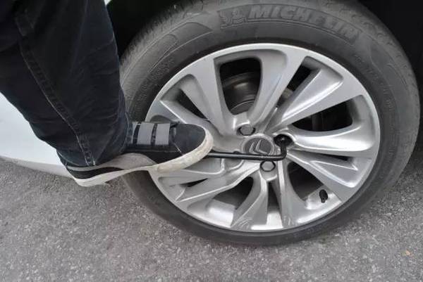

若力气不够,用脚间歇性地踩蹬
小窍门:松螺栓时暂不使用千斤顶,利用轮胎和地面的摩擦防止轮胎转动以便扭松螺丝。若力气不够而扳不动,可以利用杠杆原理,用加长力臂以便松开螺栓。还有另外一种更简单直接的方式,就是用脚踩蹬,间歇性地施加下压力。还是不行的话,可以手扶车身,整个人站在手柄上往下拽。

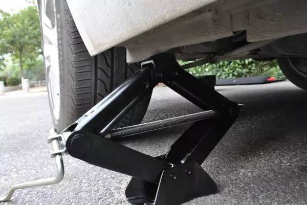

安放千斤顶时,车主一定要仔细阅读车辆的用户手册。不同车辆,不同型号的千斤顶的支撑点都是不一样的。大家也不必担心,因为千斤顶的使用方法大同小异,实际使用时只有细节处略显差异。在施力前一定要确认支撑点正确,以免损害车身与避免事故隐患。千斤顶的使用相当简单,顺时针摇动手柄即可,基本不用花费什么力气。把车身慢慢升起至车胎只有少许贴着地面即可。
千斤顶顶端有个下凹的缺口与车辆底盘大梁相吻合
小窍门:这个步骤没有什么技术含量,但需要注意的是,千斤顶的支撑点必须选好(千斤顶顶部与车底的接合部分)。千斤顶顶端有个下凹的缺口,刚好与车辆底盘凸出的大梁相吻合,主要是防止车辆被升起的时候发生意外。随后再把后备车胎垫在车底,以防车辆突然跌下。

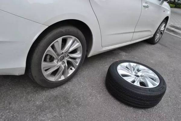

松脱螺丝,取出轮胎

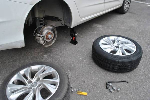

车辆升起后,接着便可将螺丝逐一松脱取出,进而把废旧轮胎卸下。需要提醒的是,轮圈取下平放地面时,正面朝上以免刮花轮圈表面。另外,要注意保存好卸下的螺丝,以免遗失,或是滚入车底带来不必要的麻烦。废旧轮胎取出后,再一次转动千斤顶把车身升高约10公分左右,确保有足够的离地空间把充气正常的后备轮胎放入。
保存好卸下的螺栓,以免遗失或是滚入车底
小窍门:一般情况下,当把车轮的固定螺栓都拿走后,车轮还是很难拿下。这时就需要我们对其施加一定的外力。最常用的方法就是用脚踹。但踹的过程中需要注意,防止被掉落的车轮砸伤。卸下废旧轮圈时,应该是“抬”出,而不是“拖”出,以免造成螺丝损坏的同时,减少摩擦力便于取出轮圈。
