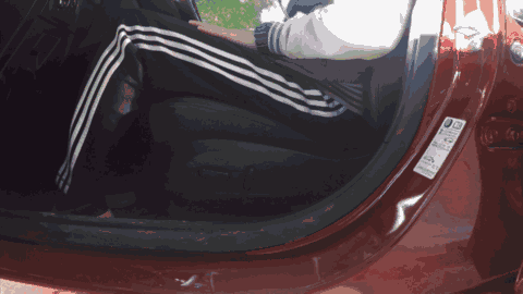

1座椅前后调节
首先,在保证油门能一脚到底的前提下,座椅尽量靠后调节(汽车设计时,油门位置就一定会比刹车更低,所以油门能一脚到底的话,刹车就肯定也可以)。
要注意一点,腿部最好保持自然弯曲,如果伸太直的话,在发生碰撞时对腿的伤害可是很严重。

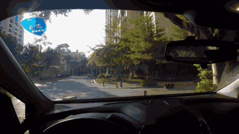

2座椅高度调节
有很多朋友都喜欢把座椅调的很高,说是能看到发动机舱盖会比较有安全感,大咖表示这种想法完全是错的。
咱们开车是目视前方,观察的是远处道路状况,并不是盯着车头,所以调整的座椅高度一定要保证视野广阔。

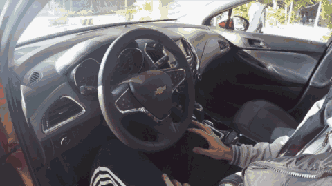

4方向盘调节
一般来说,现在车子基本都配有方向盘上下调节,当然有前后调节是最好的。方向盘位置一定不能挡住仪表盘,并且和腿部要保持一定距离。
手握方向盘标准位置为三九点,能自然的在原地进行打圈。手肘不要伸得太直,保持舒服,自然垂下就可以了。
