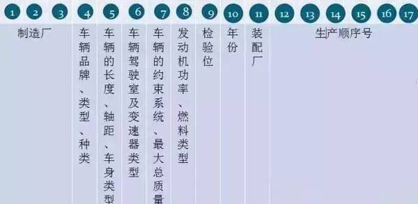

每一辆车都有其唯一的车辆识别代号VIN,相当于汽车的身份证号码。VIN由17位字符组成,俗称十七位码,通常标识在汽车仪表板上靠近风窗立柱的位置以及汽车的结构件上。
VIN分别由世界制造厂识别代码WMI(第1-3位),车辆说明部分VDS(第4-9位)、车辆指示部分VIS(第10-17位)三部分组成。它包含了车辆的生产厂家、年代、车型、车身型式及代码、发动机代码及组装地点等信息。
如下图:

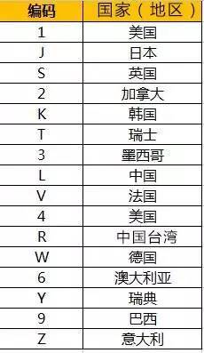

对于准备入手二手车的车主,其中有两位是最关键的,分别是第1位和第10位。
首先,车友要关注第1位编码,第1位编码代表制造商,即该车由哪个国家生产的。
如果你打算买一辆美国原装进口车,如果车辆识别码是1,那证明车辆没问题,如果是别的,那么您就要小心了,有可能车架号重新打过,或者存在一些其他问题。

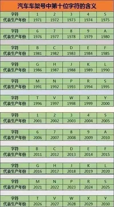

此外,还需关注的是第10位编码,它代表的是出厂时间,可以让你更准确地判断车龄。
出厂时间参照表如下:
举个例子,一辆二手车,登记证上写的是2004年,但如果车辆识别码第10位是V,那么就说明这辆是1997年生产的,属于积压已久的库存车,那么车友心里就应该更有谱了,这种方法同样适用于对新车的判断。
