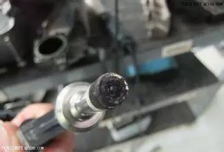

第一点,油路问题
动力下降我们首先应该想到的就是喷油嘴积碳增多、喷油嘴堵塞、油管漏油及汽油滤清器阻塞等等这些油路问题,因为一旦这些东西除了问题,那么就会导致雾化的油料不足,车子自然也就没有动力了。

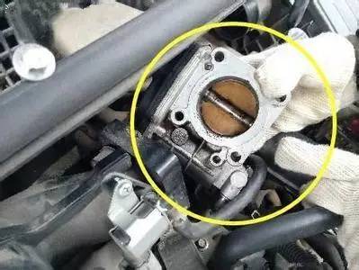

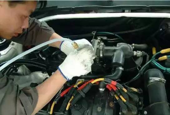

第二点,进气系统出现问题。
一般来说,车辆进气量不足都是因为车辆存在空气滤清器堵塞或节气门系统堵塞等进气系统等问题,出现这种问题后,车辆的进气如果不足,那么燃烧肯定就不够充分,进而就会引起车辆的无力。所以,定期清洗或者更换空气滤清器是很有必要的。

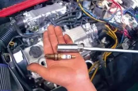

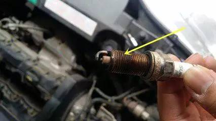

五,火花塞出现的问题。
作为汽车点火最重要的一个部件,如果火花塞积碳过多,没有及时清理或者更换的话,会引发汽车点火不良的问题,这时候动力下降还是其次,油耗升高和尾气排放超标等问题才是重要的,甚至严重的还会导致汽车无法启动。那么建议是,一般三万公里换一次火花塞是最合适的。
