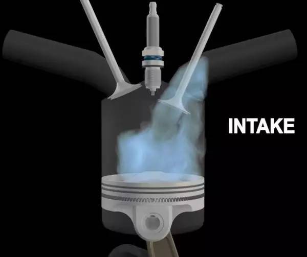

随着功率和扭矩的不断提升,现在的发动机会比早些年的发动机在同样的工作周期内喷更多混合气。
(进气示意图)
想要点燃这么多混合气,之前的“小火柴”明显就hold不住了,这时候就需要“火焰喷射器”来解决问题了。

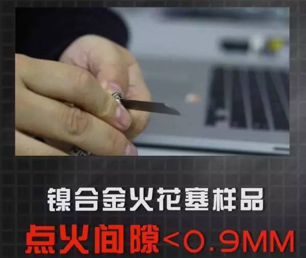

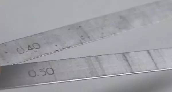

为了体现出不同材质火花塞拥有不一样的点火间隙这一点,吴越大王做了一个小实验。他从自费买的火花塞样品中挑了一支镍合金火花塞来作为“经典火花塞”的代表和一支铱金火花塞作为“现代火花塞”的代表,然后又从不可描述的地方掏出了一把塞尺。
大王先把塞尺的厚度调整为0.9mm
(0.9mmの塞尺)
然后尝试将塞尺插入镍合金火花塞两个电极的间隙之中,无果。
(镍合金火花塞样品点火间隙小于0.9mm)

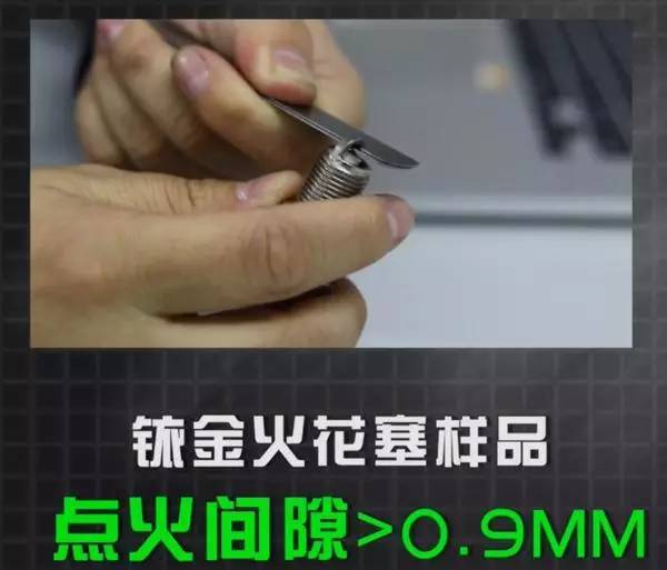

换成铱金火花塞试试看,发现不仅能轻松地插进去,还能很自由地活动!
(铱金火花塞样品点火间隙大于0.9mm)
于是我们可以得到结论:高端的火花塞的中心电极,很短!

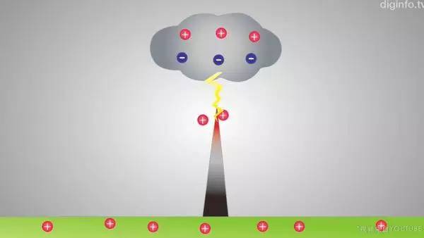

更大的点火间隙意味着需要更高的点火电压。而车辆当中的点火电压并不会无限制地增长。为了减轻车辆点火时的负担,工程师们想到了一个方法,就是把中心电极的头削尖!
你可知道大明湖畔的山东省图书馆上的避雷针嘛!
说到这儿,你也许会茅塞顿开。
(厉害了,我的荷!)
没错!就像我们的避雷针一样,导体尖端更容易聚集更多的电荷。这样一来,即使不升高点火电压也可以让自己的爱车轻轻松松着车上路。
(避雷针示意图)
