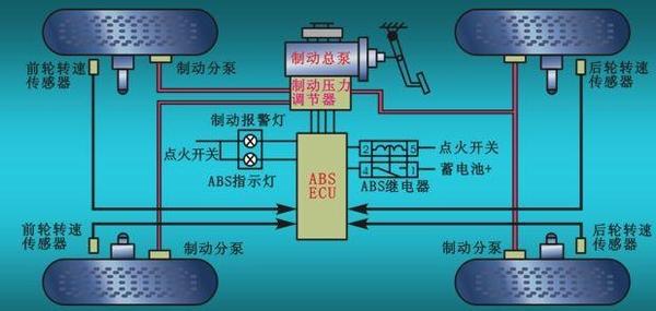

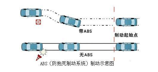

ABS为了改善整车的制动性能,提高行车安全性,防止在制动过程中车轮抱死,从而保证驾驶员在制动时还能控制方向,使行车变得更为安全。
ABS装置示意图

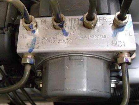

ABS工作原理:
车辆在紧急制动时,依靠装在各车轮上高灵敏度的车轮转速传感器(俗称ABS传感器),一旦发现某个车轮抱死,计算机立即控制压力调节器使该轮的制动分泵泄压,使车轮恢复转动,达到防止车轮抱死的目的。ABS的工作过程实际上是“抱死—松开—抱死—松开”的循环工作过程,使车辆始终处于临界抱死的间隙滚动状态,有效克服紧急制动时由车轮抱死产生的车辆跑偏现象,防止车身失控等情况的发生。
