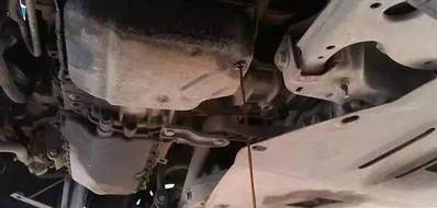

长时间不换变速箱油
汽车行驶一定里程之后,变速箱里面的油需要更换。可是很多人不知道变速箱油多久换一次。变速箱可分为自动挡变速箱和手动变速箱,更换的频率也会有所不一样。如果长时间不管就会出现问题了。变速箱油长期在高速高温下工作会变质挥发,从而加剧机械零件的磨损,严重时损坏变速箱内部零件。
不更换变速箱油,冷车会出现起步无力的现象。车辆在行驶过程中容易出现轻微的打滑等现象。长期不更换变速箱油,变速箱油会变浓,易使变速箱散热器受阻,导致变速箱油温过高,加剧磨损。一般按照每5-8万公里的行驶里程来更换。

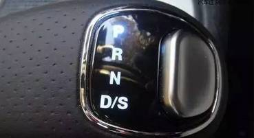

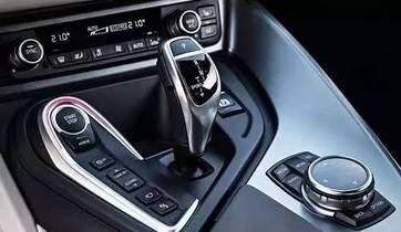

长时间停车时仍挂D挡
装备自动变速器的车辆在堵车时,一些车主常常只踩下制动踏板,换挡杆却保持在D挡(行车挡)。若时间很短,这样做是允许的。但若停车时间较长,虽然踩住了制动踏板,而发动机的动力还在向变速箱传输,会使得变速器油温升高,油液容易变质。较长时间停车等待时,最好换入N挡(空挡),并拉紧驻车制动。

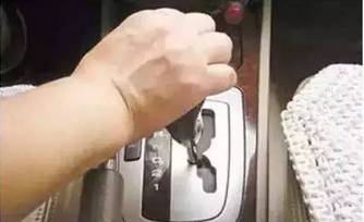

车子未完全停止便换入R挡
一些车主因长时间错误操作,耗损了变速器内的离合器片,花了大笔冤枉钱,还抱怨人家车的质量不过关。在车子未完全停止时由D档换入R档,产生瞬间“逆回转压力”推向倒挡离合器片,经年累月后就会造成离合器片过度磨损。

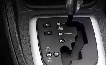

上下陡坡时用手动模式
运气差的时候,说不定我们的车就会被堵在陡坡上,走走停停。此时,我们更应该使用手自一体变速器的手动模式,将挡位限制在1挡,以应付频繁的斜坡起步。
这样操作,对变速箱也是一种保护;下陡坡或在地下车库行驶时使用手动模式的低挡位下坡,显然比挂D挡下坡要舒服得多,起码我们不用频繁并且长时间踩着刹车,而且还能保障行车安全,一举两得。

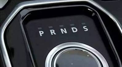

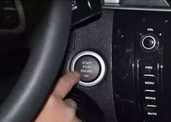

没在P档误启发动机
有些驾驶员在P挡或N挡以外挡位启动发动机,虽然发动机不能运转(因为连锁机构保护,只能在P和N挡才能启动),但有可能烧坏变速器的空挡启动开关。因为自动变速器上装有空挡启动开关。
使得变速器只能在P或N挡才能启动发动机,避免在其他挡位误启动时使汽车立刻起步往前窜,从而烧毁变速器的空挡起动开关。因此,启动发动机前一定要确认换挡杆是否在P或N挡。

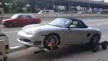

拖车前轮离地
自动挡的车需要被拖车时,自动变速器的油泵是停转的,各部件缺少润滑及却,当驱动轮被拖动运转时带动变速器,造成箱内过热,损害变速器。如果自动挡车因电力不足无法启动时,同理,也不可以用手推,不仅损坏变速器,而且根本无法推着启动。如果是电力不足,可用输电线跨接其它车的电源来帮助自己车子启动。如果是其他故障,应和拖车说明是自动挡车,寻求办法。
