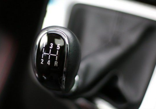

手动挡车辆起步技巧
△ 手动挡避免起步打滑对油离配合的要求比较高,如果1挡起步打滑的话可以用2挡起步,降低轮上扭矩,延迟打滑的发生,因为在相同转速下,高挡位的扭矩输出比低挡位要小,可以避免因为扭矩过大造成打滑。

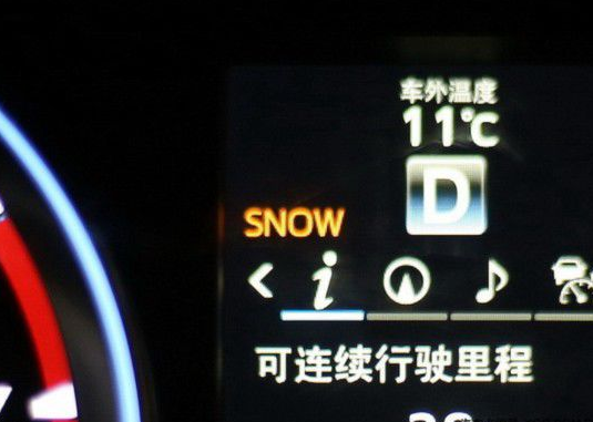

△ 自动挡则分很多种,目前比较先进的自动变速箱与ASR驱动防滑系统集成在一起,起步时根据轮速传感器传回的信号选择挡位。如果是比较老的自动变速箱,没有雪地模式,那么就不要选择3、2、L这样强调扭矩输出的挡位,用D挡配合轻柔的油门来起步,自动挡车型如具有雪地模式,可以直接选择雪地模式(SNOW)来起步,雪地模式是通过程序的设定,让变速箱以2挡起步。

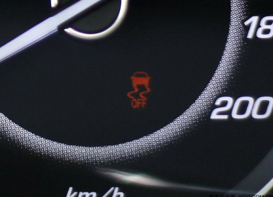

△ 但对于后驱车来说,因为它的动力来自后轮,如果控制不好很可能出现甩尾或原地转圈的情况,所以后驱车在起步时要确保电子稳定系统在开启状态(此图为关闭状态),并可以正常工作。

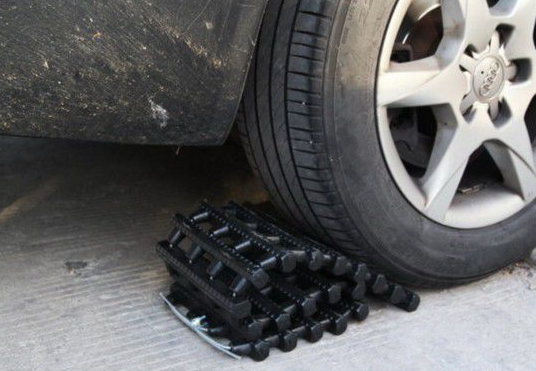

△ 如果使用以上方法起步还是有困难,有可能是轮胎陷在了一个小雪坑里,找一些树枝甚至车上的脚垫、废旧的大衣等垫在轮胎下,也可以增加轮胎的摩擦力帮助我们脱困。

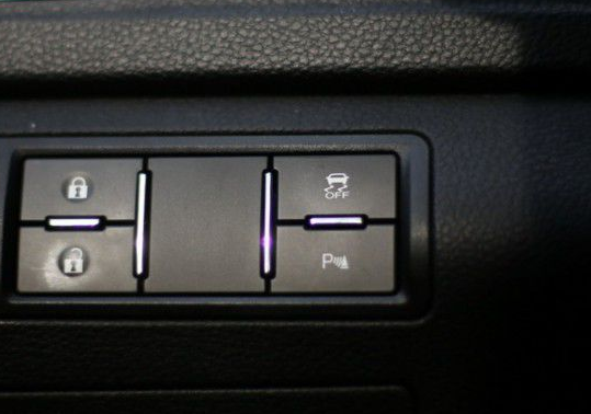

△ 车辆防侧滑按键标识可以看到,与仪表显示一致,小汽车底下有两条曲线,下方并标有OFF字样,要确保显示屏无此标识显示,如仪表有显示,需长按此按键开启功能,直到仪表无此字样显示。
△ 车上的DTC按钮,有2个作用,一是开启DTC(动态牵引力控制系统),通过按一下可以启动。二是关闭DSC(动态稳定控制系统),通过按住不放3秒钟启动。如宝马的 后轮驱动系统在正常情况下,后轮的转数高于前轮转数10%,然而在开启DTC后,后轮的转数会高于前轮20%,也就是提高了后轮10%的转数,带来的效果 就是在干燥路面上,直线加速提高10%,在过弯时由于后轮的转数超过了前轮20%,因而失去附着力,产生打滑,也就是平常所说的漂移。在湿滑或雪地或结霜 路面上行驶时开启DTC能更好的让车辆起步和稳定行驶。

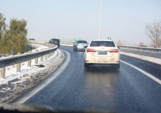

△ 雪融化后再次结冰,路面更滑,汽车行驶时车轮打滑,制动时更容易侧滑,给汽车行驶和制动都带来困难,为确保行驶安全,车速更应控制在安全速度以内。

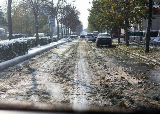

△ 在积雪较深的路面上行驶,要跟着前车的车辙行驶,因为前车已把松软的雪压实,可防止陷入深雪之中而造成车辆打滑。

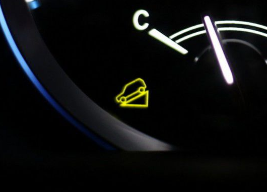

△ 下坡时应避免空挡滑行,还要注意不要踩死刹车,可以利用降低挡位利用发动机制动来辅助降低车速,如具有下坡缓降功能的汽车,可以开启此功能(标志为此图所标)。
