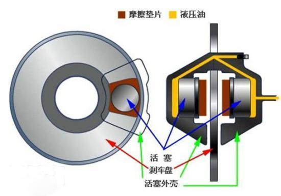

1、刹车盘异响
车辆以低速行驶在平坦路面上时,在轮轴部位发出间断无规律的“嘎嘎”声,车速提高时响声会随之略有加重,而上下坡和转弯时却没有变化;在凹凸不平的路面行驶时,声响加重,用脚踩制动踏板响声减轻或消失。停车检查时,来回旋转车轮即可听到异响。这是由于盘式制动器的制动蹄片支持板、减振弹簧板或导向板损坏、变形、脱落,使制动蹄铁与制动钳支撑架上下左右的间隙增大,互相撞击而发出声响。可到维修站修理变形的零件,更换脱落的零件。

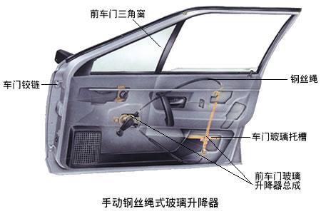

4、侧门玻璃异响
驾驶位和副驾驶侧门玻璃不时嗒嗒嗒响很有可能是门锁松。你要打开门,在车身上有个u型的卡子,连接车门的那个,用梅花扳手拧松,往里推一点点,不要太靠里,不然关门会比较难,0.5厘米-1厘米即可。

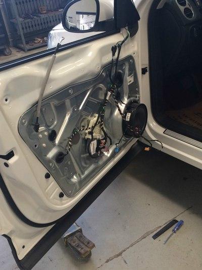

5、车门内拉线异响
车门内拉线撞击车门板产生的异响。车门的内拉线撞击车门板的时候,声音还是很明显的,我们要做的就是先将车门内饰板拆解下来,然后用小海绵将车门内拉线包起来,这样杂音就没有啦,这也是汽车异响产生的原因之一。

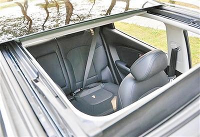

6、天窗滑轨异响
有些车主的爱车天窗平时很少使用,一旦使用的时候,天窗就会发出“吱吱”的声音。专家表示,车子的天窗出现的情况是很多车主常范的“只知道用,不知道养护”的情况。天窗一般情况下,至少两三个月就要润滑一次。否则会异响,运动不畅,甚至烧坏电机。车主们可以使用棉布、纱布擦拭滑轨的轨道,在擦拭干净后,往滑轨轨道上涂抹少量的润滑脂,一般4S专业保养采用虎头HOTOLUBE或者克鲁伯的汽车天窗润滑脂。切勿使用凡士林或者机油,会流淌污染内饰,也会散发有害气味。

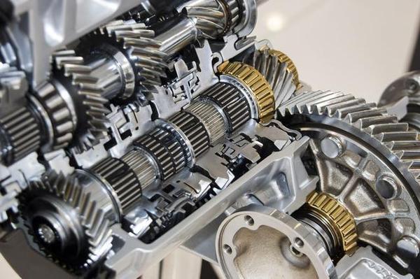

7、变速箱异响
车子在行驶中如果变速箱内部有“沙沙”声,而踩下离合器或油门后又没有了,换档时会有类似吹口哨的声音。如果在行驶中遇到噪音来源是变速箱处,有可能是变速箱轴承或齿轮磨损、轴承斑点所致。提速换档时变速箱异响,可能会是变速箱油里含有金属粉末,说明变速箱里制动带离合器之类部件过度磨损。
变速器零件较多,引起响声的原因也比较复杂,若某档发响,肯定与影响该档传动的部件有关;若所有档均发响,则往往是常啮合齿轮轴故障或变速器缺油。是否与特定的动作有关,如加、减档,起步,急加速,急减速,转弯等均是判断异响的有效手段,其中,变换速度、变换方向对于判定后桥故障尤为重要。

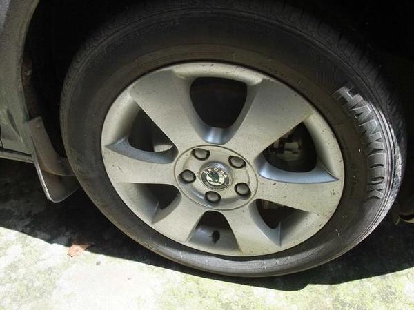

8、轮胎异响
轮胎造成的异响一般多为胎噪,产生的响声也会根据汽车行驶速度、轮胎种类、胎压情况、路面情况等因素产生各种强弱不同的噪音。当出现低沉的“啪啪”声,多为轮胎胎面变形、起包、磨损严重或气压不足,如为“嗒嗒”声,可能是胎面夹杂了小石子或扎钉等。如果在行驶过程中车轮部分发出金属碰撞摩擦响声,很可能是由避震器和轴承损坏。当碰到这些问题时应引起车主注意,即使仅仅是扎钉也很危险。

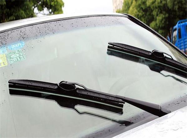

9、雨刷异响
雨刷异响主要是雨刷长时间不使用,雨刷刮片在刮风挡玻璃时干摩擦,或者即使喷完玻璃水之后雨刷异响并没有缓解。现象就是在使用时雨刷呈扇形并且规律的停顿,并发出异响。
解决办法也非常简单,更换雨刷刮片、添加玻璃水,当然上述的两种办法最直接最有效,其实雨刮片之所以刮不干净或者发出异响,主要是雨刮片老化或者与雨刮片不平导致刮布不均匀所致,车主可以先添加玻璃水尝试,如果不行再用砂纸简单的打磨之后再试效果,若还不行只能更换雨刷片!
