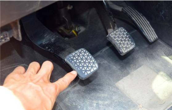

3.检查踏板
刹车和油门踏板关乎在路上行驶时的车辆安全,在交车时候要着重检查这个被很多朋友忽视的地方。其实检查方法很简单,叫上销售,在保证安全的前提下去路上试车,看踏板踩下和升起是否顺畅,有没有刹车踏板过硬,或踏板不能及时抬起的状况。

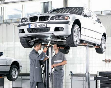

4.检查底盘
底盘也是被忽视的其中一项,其实在交车时,deale店是有义务将车辆生气让消费者查看底盘情况的,但大多数朋友都不晓得或者不重视此项检查工作,deale店也当然不会多嘴。检查底盘主要看看车辆是否有生锈,托底或者液体渗漏的情况。

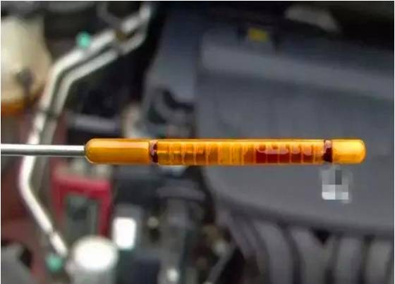

5.检查机油和电瓶
新车的公里数普遍都非常少,多数只行驶不到十几公里,当然除非是异地交车,所以在检查新车时,要看看机油的颜色是否正常,如果颜色过深那说明此车一定有问题。电瓶也是如此,要查看是否有线头腐蚀情况。

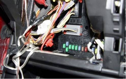

6.检查车辆线路
现在很多deale店为了吸引人气增加店内销量都会为新车私加电子装备,比如说行车记录仪,中控台大屏显示等,所以我们要务必查看一下车辆的线路,很多私加改装的线路在炎热的夏天或高强度使用时会带来危险。7.点火查看怠速

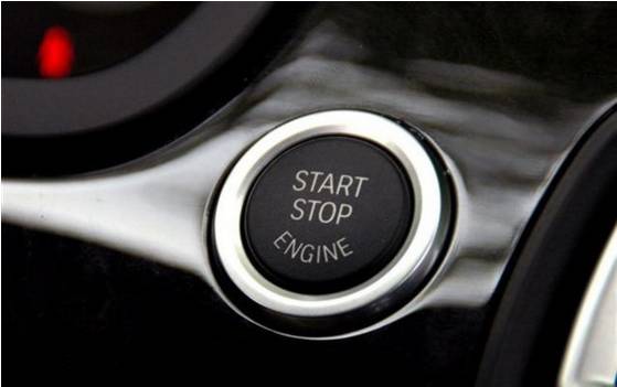

别光觉得一键启动B格高,按下去查看下发动机的怠速才行啊,新车一般怠速会维持在800转左右的水平,看看发动机怠速是否稳定,是否有过高的情况发生。

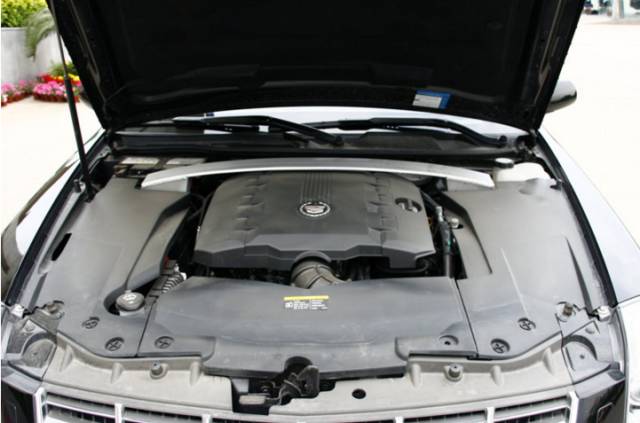

8.听听小心脏的声音
看到整洁干净的发动机仓,心情是否非常爽呢?别光顾着过眼瘾,听听发动机怠速是否有杂音,踩下油门查看各个转速区间发动机声音是否异常才行。

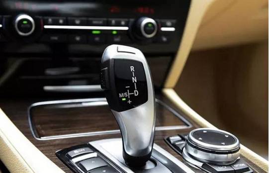

9.检查变速箱
从每周汽车质量投诉中,我们不难看出,变速箱的档位固然越来越多,但问题也是五花八门,除了换挡顿挫之外,很多朋友将车开出deale店没多久变速箱就挂了,所以在交车的时候,叫上店里的销售或是师傅,在路上多跑几圈,看看变速箱和发动机是否出现匹配问题,是否有严重顿挫也是必须的。虽然现在买辆车不是什么新鲜事,但对于我们来说,车毕竟是个大件儿,历经坎坷买到自己的爱车实属不易,但千万不要到最后交车的时候被deale店给懵了,毕竟买的不如卖的精,多检查下,多个心眼,多在路上跑跑,多把车内功能使用和熟悉一遍才能避免deale不认账的局面发生。
