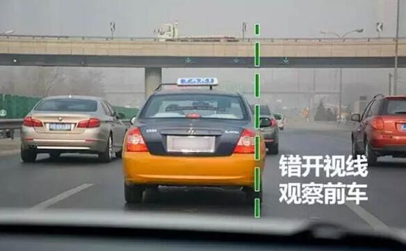

2.跟车经验:
在车多拥堵的时候比较考验跟车的技术,车距保持远了,容易被加塞,跟车近了容易急刹车不稳当,严重的话可能追尾。
这里有些小技巧与大家分享一下,

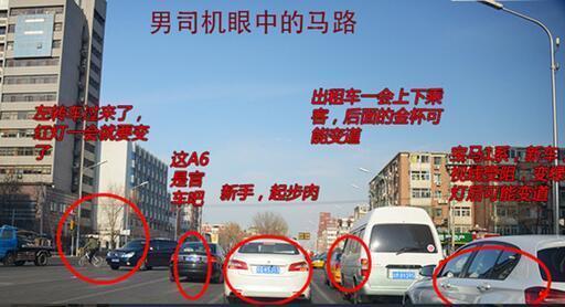

(1)开车要有预判能力,在条件允许的情况下,不要只看前面的一辆车,要看前面最少3辆车的动态,以便判断是否加速或者是刹车,如果没有这个条件,那就要看前车的刹车灯了,前车刹车灯亮起,就要准备刹车了。如果车速慢的时候刹车,就要先踩住离合器再踩刹车了,不然容易熄火。
(2)车道的选择,(这段有点跑题同胞们原谅我的多嘴)如果前面车辆纷纷变道,那证明这条车道肯定有事故或者怎么的,这时要及早变道,临近的时候可能就容易变道了。 怎样开车才能既快又稳

3.怎么安全快速通过交叉路口:
十字路口是比较危险的地方,容易发生车事故,这里要有预判思想,过路口的时候,要注意大车周围可能行人或者电动车,防止行人突然走出而急刹车(严重的话可能撞上)。 怎样开车才能既快又稳
(1)等红灯的时候,如果快绿灯了,就准备好起步的动作,随时准备出发,
(2)路口前要提前变道,防止车多变不过去。
(3)不要抢红灯,抢红灯是比较危险的,为了安全起见,咱们没必要抢。

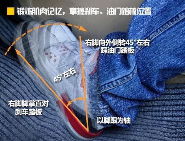

5.平稳刹车讲解:
新手司机刹车可能经常一脚闷死,导致车辆“噔”的一下直接就停那了,没有一点线性,减速的时候,则会出现汽车点头的现象,这是因为你的脚没有脚感,怎么才能有脚感呢?
(1)开车的时候尽量别穿硬底鞋或者厚底鞋,这样脚感觉不到刹车踏板的回执力度,所以刹车就会生硬,而会直接导致坐车的人说你的技术不行。
(2)学好平稳刹车技巧,就需要不断练习,掌握刹车踏板的间隙 力度,慢慢就产生了脚感,可以在道路没有车的情况下,慢慢踩制动踏板感受下,
