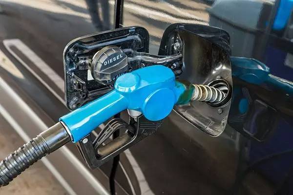

不知道广大车主朋友有没有发现这样一件事情,加满油之后的爱车和进加油站之前相比,在动力上会有些许差异,虽然没有到“判若两车”的地步,但确实会在潜移默化间给车主带来一丝不易察觉的差别感。按照一般的逻辑,这种事情是不可能发生的,当加完油之后,车辆应该变得更重了,因此动力应该不增反减,但这份确确实实存在的异样又该作何解释呢?今天就来给你个答案!

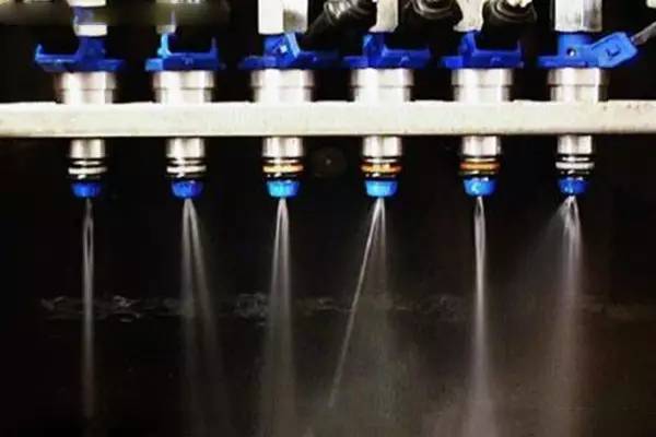

油多了压力就大,喷油嘴的供油量就大了,看似很有道理,“液体体积和底部受到的压强成正比”是初中就学过的物理概念嘛,但仔细一想就是扯淡,喷油嘴的工作受ECU,也就是行车电脑的全权控制,当ECU下达喷油指令时,其电压讯号会使电流流经喷油嘴内的线圈,产生磁场来把阀针吸起,让阀门开启好使油料能自喷油孔喷出。 喷射供油的最大优点就是燃油供给之控制十分精确,让引擎在任何状态下都能有正确的空燃比。
