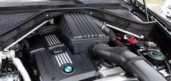

相信经常有车主遇见这样的问题:就是车子开一段时间后,然后停车熄火,过1、2分钟又重新点火启动,这时候很难启动车子,经常要点火4、5次甚至启动不了,而让车子熄火后等个半小时以上,车子又能很好的启动。
汇总一下直接与间接导致热车难启动的原因有:
1、积碳
在高温下,积碳对汽油有较强的吸附作用,如果进气门、节气门、活塞等积碳较多,容易吸附一些燃油,导致混合气过稀,从而影响启动。
2、水温传感器
水温传感器有修正喷油脉宽的作用,如果其工作不良,不能提供正确的温度信号,就会影响发动机喷油,就容易造成混合气空燃比不正常,影响启动。
3、进气温度传感器
进气温度传感器与水温传感器类似,也是用来修正喷油量的,进气温度传感器温度越高会导致混合汽越浓,或进气温度传感器断路或搭铁不良会造成混合汽过稀,不过过浓还是过稀都容易导致启动困难。
4、燃油质量问题
热车熄火后发动机舱的温度还是很高的,如果燃油品质本身容易挥发,就容易在油轨中形成较高的蒸发压,这个压力大于供油系统的压力时,就会形成气阻,造成喷油嘴喷出的油蒸汽过稀,从而导致难以启动。
5、喷油嘴滴漏
喷油嘴滴漏,由于发动机刚刚熄火温度还很高,渗漏的燃油会变成油蒸汽进入进气管,这时候热启动会造成混合气过浓,从而难以启动。
6、碳罐电磁阀损坏或关闭不严
热车启动本身燃油雾化挺好的,不需要补充油气,碳罐还一直在给进气道补充油气,肯定会造成混合气过浓,从而导致难以启动。
7、点火线圈
点火线圈发热后导线电阻系数增加,初级电流减弱了,次级线圈的电压也随着降低,火花也就减弱,点火量能就可能不足,从而导致难启动。
8、油泵、燃油压力调节器
燃油挥发容易导致油压异常,所以油泵泄压、燃油压力调节器故障也可能导致启动困难。
9、氧传感器
我们知道冷车时,氧传感器是不工作的,不过热车启动,氧传感器肯定是已经达到工作温度的,一旦其发出给发动机控制单元的修正喷油量的信号有误,就可能导致混合气过浓或过稀,从而难以启动。
