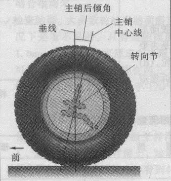

主销后倾角,即从车辆的侧面看,转向主销并不完全垂直于地面,而是略向后倾斜,转向主销轴先与垂线之间的夹角便是主销后倾角。(如图所示)
轿车的主销后倾角一般为:前置前驱车0°~3°,前置后驱车3°~10°。这是一个变化的数值,随车辆姿态和行驶状态而变化。如果该角度过大,会使转向盘沉重,且使车辆前后颠簸。

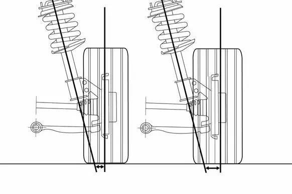

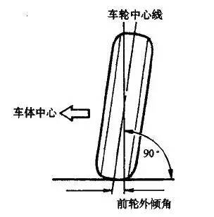

前轮外倾角:从前后方向看车轮时,轮胎并非垂直安装,而是稍微倾倒呈现“八”字形张开,称为负外倾,而朝反方向张开时称正外倾。(如图所示)
前轮外倾角过大,会使轮胎“剑走偏锋”,降低摩擦力,从而影响车辆的制动性能和轮胎使用寿命。

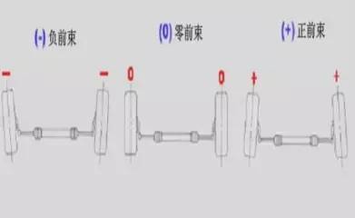

前轮前束:脚尖向内,所谓“内八字脚”的意思,指的是左右前轮分别向内。采用这种结构目的是修正上述前轮外倾角引起的车轮向外侧转动。
多的不用讲,你只需要知道,调整前轮前束,也是为了减少轮胎磨损即可。
