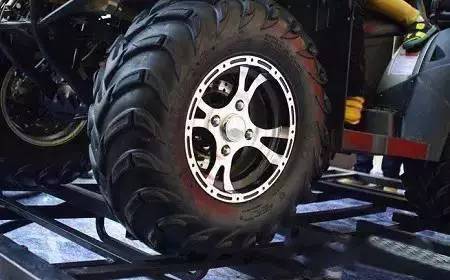

一是轮胎。
首先:静音效果好的轮胎,必定是花纹细致,花纹密度高一些。
其次:雪地轮胎以及防爆胎,一是橡皮较硬,另一个是花纹较宽,那些大型设备的轮胎就是如此,以前的打拖拉机也是这样,直接就是横竖几条宽的花纹,但是噪音一定大。
