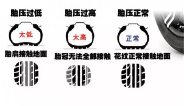

胎压过低,刹车距离会相应变短,还有就是转弯时抓地力会更好当然也不是没有缺点,低压会使车子更加耗油。还有行驶过程中,胎压过低会让脆弱的轮胎侧壁不断地压缩再还原,容易让轮胎产生疲劳,加速升温,一定温度时有可能引起爆胎。
胎压过高,能较为省油,打方向也会感觉较轻。虽然高胎压好处还挺多的,但也有缺点,那就是刹车距离会变长。因为胎压过高会使轮胎接地面积变小,附着力变差。还有就是脆弱的侧壁容易鼓包。

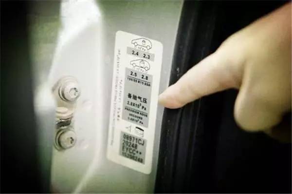

既然胎压过高过低都有缺点,那么咱们就应该按照标准的胎压来使用车辆。那么标准胎压哪里能看到呢?这个不用担心,厂家都会给出建议胎压,主要在这四个地方能看到。车辆用户手册、驾驶室车门B柱附近的标签、车辆驾驶座旁的抽屉和加油时油箱盖的背面。

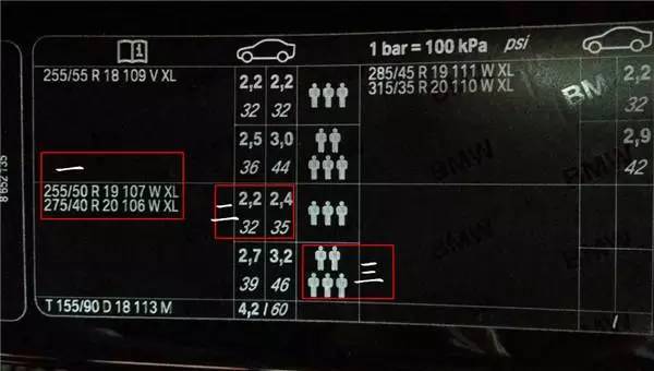

图中的一表示轮胎的规格,也就是说当要校对气压时,要先观察轮胎侧壁的标识来确认选择哪个胎压值。图中的二表示就是胎压表上的数值,至于下面有不同的数值是因为单位不同,这个咱们可以不去理,因为一般使用的胎压表都是以bar为单位的。图中的三指的是是否满载,可根据出行人员的多少进行调整。
