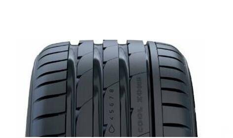

不过懂一点轮胎常识的人都知道,每一条轮胎上都有一个磨损的指示标记,也就是说,这个记号可以用作轮胎磨损的参考值,轮胎表面花纹磨损低于1.6mm的时候,就应该要进行更换,虽然换胎的理由很充分,但很多车主都不会自备一把游标卡尺来测量轮胎吧。

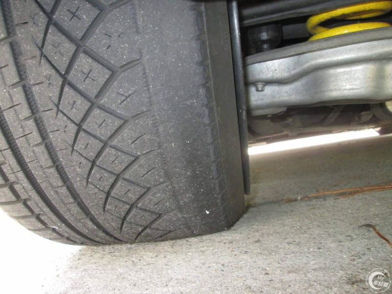

很多人的车子都会出现轮胎偏磨、车轮跑偏或者方向盘回正不正常的问题,这些问题虽然属于汽车故障的范畴,同样也会影响到轮胎的正常寿命。
列举一些比较常见的例子↓
轮胎的胎面中间磨损特别严重,两侧的磨损却很正常,这个时候你就需要检查它的气压是否过高。
如果是轮胎外侧或者内侧有偏磨现象,或者是直线行驶会出现“跑偏”,这个时候你也应该去维修店检查四轮定位。

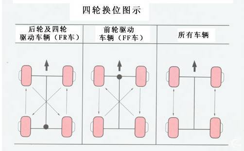

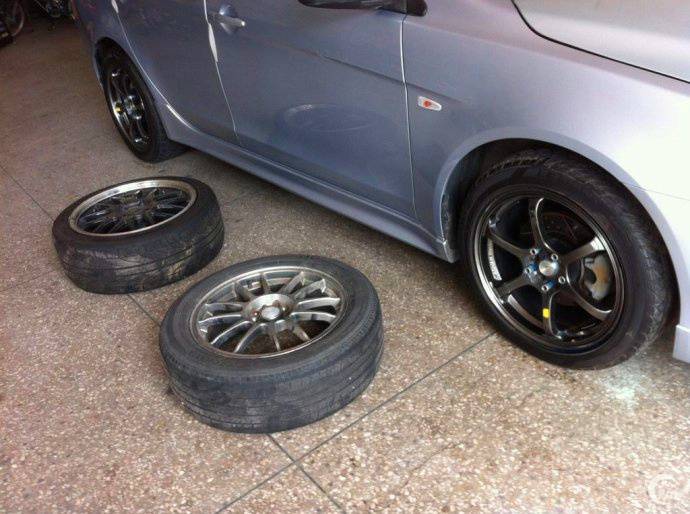

当然,如果你认为时间长了想轮胎磨损更加均匀一些,可以每隔8000-10000公里后进行一次四轮换位。后驱和四驱车辆要进行左前右后对换、右前左后对换、左后左前对换和右后右前对换;而前驱车要左后右前对换、右后左前对换、左前左后对换和右前右后对换。
切记的一点就是,如果轮胎磨损严重,最好不要换到前驱车的前轮上,因为前轮要负责转向和驱动,轮胎负荷比后轮更大,磨损会更加快。
