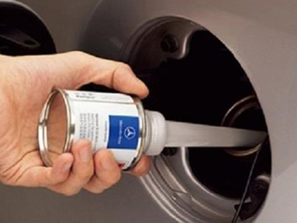

燃油清洁剂
燃油清洁剂的主要功效是用于清洁发动机的燃油供给系统、喷油嘴,部分清洁剂也有清除积炭的功效。这一类别的添加剂主要用于在汽车4S店汽车保养用,以及一些加油站销售的液体产品也属于这个类别。该类别的产品基本都是液体形态。
