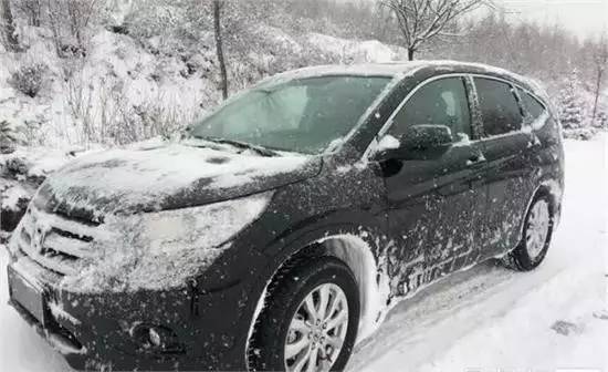

1 车门打不开
病症描述:雪水渗到汽车的缝隙中,在夜间低温作用下,汽车车门钥匙孔或车门被牢牢冻住,钥匙插不进去,或插进去却拧不动;用尽全身力气,车门也打不开。
错误方式:用力去拧钥匙或开车门。
对症良药:如果用力去拧钥匙或打车门可能会适得其反,钥匙或许会受到损坏。而如果强打车门,车漆也会受到损伤。建议从家中灌制一瓶温水(热水可能会使玻璃炸裂)浇到结冰处。如果手头有打火机,可以距车门一段距离燃烧。最基本的办法可用哈气来暖化,当然时间会长些。
预防招数:可事先向车门锁孔内注入少许润滑油,并在车门四周的密封条上抹一层薄薄的油脂。

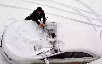

2 车窗积雪覆盖
病症描述:大雪将前车窗覆盖得严严实实,完全挡住了行车视线。
错误方式:启动雨刮器进行除雪。
对症良药:顾名思义,雨刮器是刮雨水的,如果车窗覆盖的积雪较厚,甚至已经结了冰,使用雨刮器会对其橡胶条等塑料件造成严重损害。建议车上配备汽车玻璃专用冰雪铲或一个硬质塑料刮片来铲除冰雪。除冰雪时要防止把玻璃刮伤,应该向同一方向移动,不要来回刮擦。如果积雪较薄,则可进入车内,调大空调暖风挡位,设置成前挡出风模式,几分钟之后冰雪即可蒸发掉。此外,目前一些高档车都配备了后视镜加热功能,开启后很快就会解决后视镜结冰的问题。
预防招数:如果只能将车停放在户外,应选择朝阳、干燥的地方。停车时车头背对风向,可以减少车身上覆盖的积雪量。必要时夜间停车将雨刮片支起来,以确保不会被冻住。

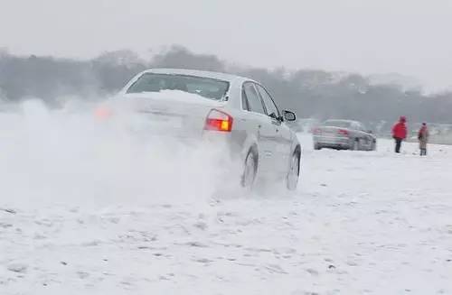

4 起步发生侧滑
病症描述:在冰雪路面上正常起步时,突然车辆不受控制发生侧滑。
错误方式:猛打方向盘。
对症良药:大雪覆盖的道路会使启动汽车变得困难,如果加油过猛,轮胎高速旋转后,和地面的附着力会减少,极易发生侧滑。因此起步时一定要轻抬离合,慢加油,不要使车轮空转,否则车轮会越陷越深。如果起步发生侧滑,不要急打方向盘或用力踩刹车,应立即收油门,顺着打滑的方向轻调方向盘,靠发动机制动,慢慢停稳。一些中高档车带有雪地模式功能,建议行车时要及时开启。
预防招数:可先清除汽车前路面上的积雪。

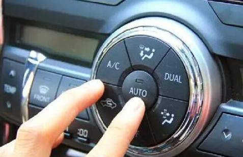

5 暖风工作不良
病症描述:冬季空调工作时,制热效果差,出风量小,风机运转有异响。
错误方式:调节出风口出风量大小。
对症良药:爱车的暖风系统因为长时间没有使用,难免会出现很多小故障。作为车主,可以先做以下步骤:1.检查冷热风挡,看空调是否调到热风挡上;2.检查电子风扇温控开关;3.检查水温节温器。一般来说,车辆暖风系统不热可以分为两方面的原因:一是发动机冷却系统造成的,一是暖风的控制机构工作不良导致的。这些问题相对普通车主有些难度,有的维修起来也比较复杂,还是应该请专业人员。
预防招数:入冬前利用常规保养的机会,让维修站对暖风系统进行全面检查,发现问题及时解决。
