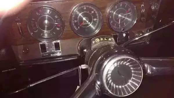

其实早在自动挡刚“出生”的时候,确实有着花样百出的挡位排序,例如PNDLR、NDLR。其中L是低速档。那时候,对于挡位的排序,汽车设计师们都做了大量的实验。有人就想问了,按照正常人的逻辑思维,D挡应该是放在第一位的,R挡应该放最后一位,那为什么不是DLNPR的排序呢?

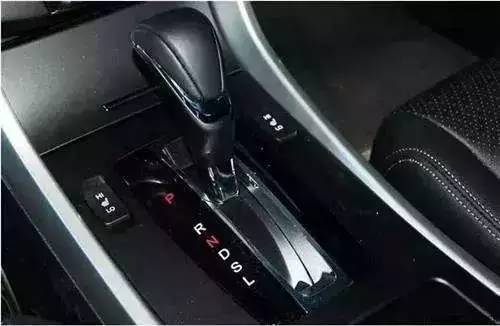

看上去,DLNPR的排序是蛮符合逻辑思维的,但实际上是不符合人们的正常操作习惯。人们一般用力的习惯都是往自身方向拉,而不是背离自身的方向推,就好像你打开瓶盖一样,所以想要前进,那么D挡放在后面会更为适合。
另外,P挡跟N挡放一块,当需要停车的时候,如果两个挡位距离太近,你还得考虑挂进哪个挡位较好,究竟挂好了没有的问题,这就会大大影响你的驾驶注意力,容易造成交通事故,所以两个驻车挡最好要隔开,同时,P/N挡使用几率不高,可以考虑把一个挡位放在最边缘。由于N挡跟D挡的切换几率较大,所以N挡要粘着D挡。因此,早前就形成了PNDLR和PRNDL这两种挡位顺序。

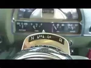

以前的车子性能还没有这么好,遇到超车、爬坡的情况,就需要从D挡挂到L挡,同样也可能挂到了R挡,但在行进中挂到了R挡,不仅会伤害变速箱,更有发生事故的危险。还有可能从R档倒车后想挂N挡,却错误进入了D档。

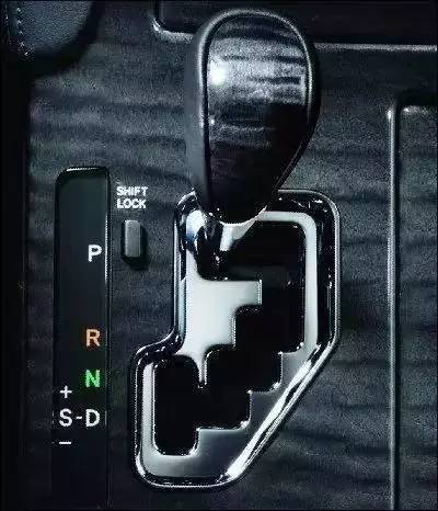

吸取了前车之鉴,工程师们终于意识到只有把R放在N前面才能解决这上述问题。D挡跟R挡有了N挡的隔绝,更加安全了,就算从其他挡位挂到低速挡也不容易出错。停车时想挂进R挡,最多也只会挂到两个停车挡,所以也是比较安全的。
看似平凡的挡位排序,但也是经过多次事故教训才总结出来的,如今PRNDL的排序还在使用,证明这个标准还是很安全的。
