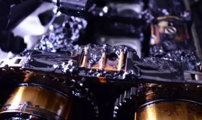

对油泥要定期清理
发动机在运转过程中,燃烧室内的杂质经过活塞环与缸壁之间的间隙,会进入发动机油底壳中,使其与零件磨损产生的金属粉末混在一起,形成油泥。
少量的油泥在油中悬浮,当量大时就会从油中析出,堵塞滤清器和油孔,造成发动机润滑困难。这也加剧了发动机的磨损,使发动机油耗增大、功率下降,严重时会使活塞环卡死而拉缸。
so,为了避免驾车时出现故障,发动机油底壳一定要定期清理。同时,要减少油泥产生,使用高质量的燃油也是十分有必要的。康粉们尽可能到正规的加油站加油。
