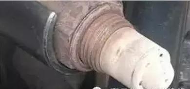

6-2 白色顶尖:由硅污染造成的,此时必须更换氧传感器;

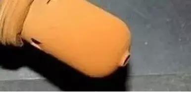

6-3 棕色顶尖:由铅污染造成的,如果严重,也必须更换氧传感器;
