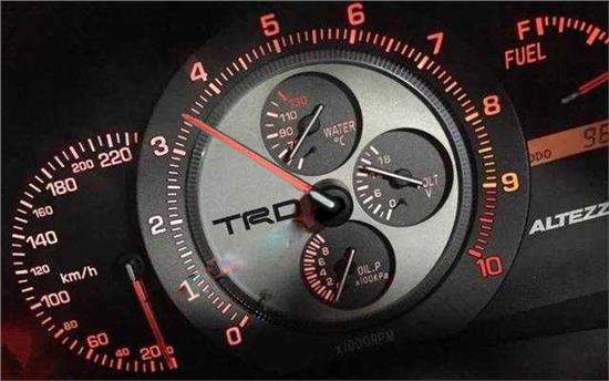

大家经常会遇到这样的一个问题:我明明松了油门了,为什么转数还在2000多转呢!这样会不会托坏发动机,这样油耗会不会太高,车是不是偷懒了?
但事实反而是证明了汽车正在努力的工作帮你省油,不用担心会不会托坏发动机。
转数不肯下来的原因是车还挂在挡内,这样发动机和轮子还是连接着的。虽然发动机这边不再有动作了,但是轮胎那边还在高速的旋转,这时候就会反过来带动发动机高速转动。如果这时候挂空挡,发动机转速就立刻掉下去。

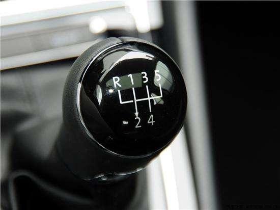

这样还能省油。平时开车中我也会经常利用这一点。比如,行驶到长下坡时,我会用M挡挂入一个正好让车保持在限速范围内的档位(我的车正好是在5挡的位置)这样整个下坡过程中也都不会超速,也不需要踩油门。
