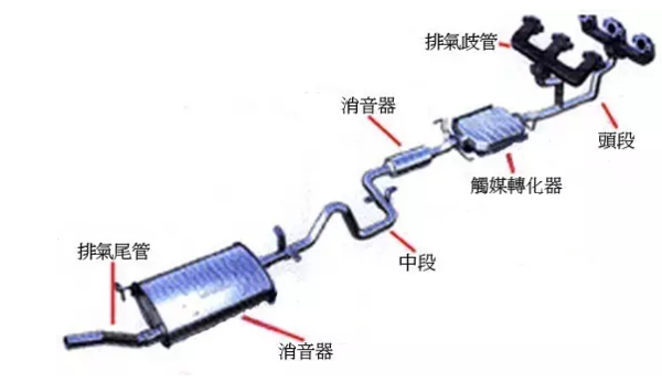

声音越大马力越大的观念是错误的,对排气系统来说,负责消音作用的主要是排气尾段与中段部分,尤其是尾段消音器(又称消音鼓)作用更为重要。其实只是改装直排式尾段,就可以得到不小的排气声浪,但此时发动机的动力输出几乎不会得到多少改变。原因很简单,发动机所排出的废气需要经过排气歧管(最接近发动机的部分,与每缸的排气孔连接),三元催化器(在排气歧管之后,负责将有害气体进行转化),接下来是排气中段(减少共振与降低噪音),而最后才是我们可以在车尾看到的排气尾段(负责消音),而在排气尾段之前,每一个部分都会对排气形成阻力,所以声音大不等于马力大。

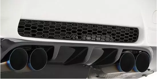

不少车主认为加装大口径排气管,除了显得气势逼人,还可以大幅增强原车动力。可是事与愿违,有些车主改装后开了不到半年,原车就出现起步变慢、经常打滑的现象。专业改装人士表示,在发动机没有作改装的前提下,只更换排气管并不能明显提升功率。从实际操作看,单纯改装大口径排气管的最明显效果是形成声音上的气势,但换来的是对低速转矩的流失影响颇大。而加上涡轮增压发动机后,其他部件如进气管、冷却系统、变速器中的离合器片都要做相应调整,否则就会出现上述改装后遗症,不如直接更换发动机,更能够达到提升动力的改装初衷。
