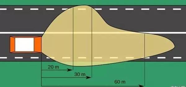

如图所示,橙色小车从左向右行驶,而它的近光灯在道路上投射出的光斑大致就是这个样子,而这种近光灯形式就是俗称的“欧规光型”,事实上,这是法律规定的!(不服来咬我啊)
欧规灯光与美规灯光
世界上有关汽车灯光的法规有很多种,ECE和SAE是两个大方向。
ECE也就是俗称的"欧规",通行于世界上包括欧洲在内的大部分国家,按ECE法规进行设计,近光灯照明范围大致就是上图里面这种,俗称"欧规光型";
SAE法规主要在北美使用,相应的,对应"美规光型",篇幅所限暂时不展开说。
欧规为何这样规定?
原因就是开篇提到的两个字:安全。
前灯如何设计才能做到“自己看清路,同时不影响别人看清路”一直是此前车辆厂商所头疼的问题。
首先解释前半句:自己看清路
中近距离(图中的30m以下),灯光范围够宽,能看清整个路面,包括两侧的非机动车和行人。
远距离(图中的60m),能照到帮助提早发现前方的状况。
再来解释后半句:不影响别人看清路
为了尽可能不影响对向车道驾驶员的视线,就需要尽可能减少光线照到他们。所以上图灯光左侧在30m以上的部分突然“收窄”,正是要做到这一点。
