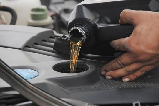

机油是汽车保养最常用的保养品,每次保养车的时候都要检查更换机油。但是每次保养不是所有车都能正好把机油用完,有的车总是车会剩下部分机油,丢了觉得可惜,留着下次用吧,又不知道该如何保存,下次保养时机油会不会过期,还能不能继续使用。今天就跟您说说机油的保质期和保存方法。
一、 机油的保质期
1、未开封的机油:国家规定未开封的机油保质期是5年,部分机油保质期可达12年之久。另外全合成机油要比矿物油的保质期更长一些。
2、已开封的机油:保养剩余后的机油,如果存放得当,通常可以保存1年左右,但为了保险起见,还是建议您在半年之内用掉。
3、 倒入发动机的机油:针对那些长期搁置不开的车,虽然机油加注后很少使用,但由于机油开封时间长了会变质,因此长期搁置的汽车,如时间超过6个月,下次用车前还是建议您更换新机油。
二、 机油的保存方法
在阳光照射或高温的情况下,机油中的各种添加剂会与水和氧气发生化学反应,从而使机油变质,失去应有的作用。所以为了避免机油过快的变质,在机油保存时有以下几点需要注意。
1、保养后剩余的机油应尽快盖上盖子密封保存,最好是用蜡密封起来。如果不方便用蜡封的话,那么可以找一个干净的塑料袋,多对折几层蒙住机油桶口,然后再把盖子拧紧,这样密封效果更好一些。
2、机油在光照和高温的情况下容易变质,因此用剩的机油应在阴凉干燥的地方保存,以免加快机油变质。
3、剩余的机油建议在半年内用完。在下次使用剩余机油的时候一定要轻拿慢倒,因为机油开封后长时间保存,桶内肯定会有不少杂质沉淀在桶底,所以上层的机油我们可以拿来继续使用,底部的油底就不要了,以免混入杂质。
总结:保养剩余的机油最好用蜡密封起来,放置在阴凉干燥处保存,半年内用完。
