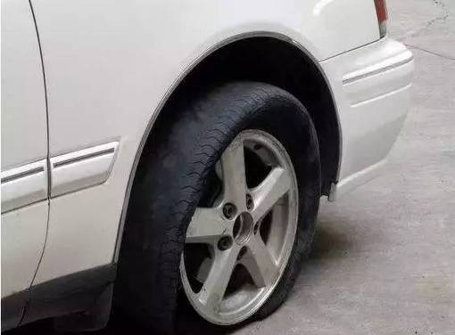

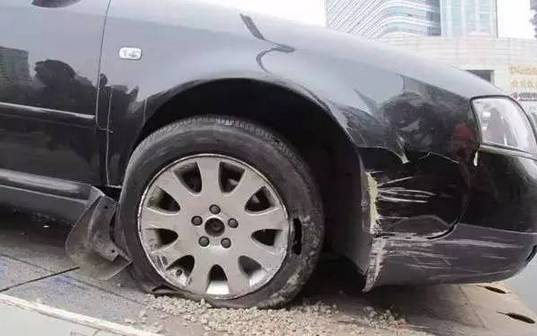

先确定是前轮爆胎还是后轮爆胎:
前轮爆胎:
1、若前轮爆胎,会影响方向的控制,十分危险,驾驶人应立即打开危险报警闪光灯,全力控制转向盘,沉着使车身保持正直行驶。
2、抬起加速踏板(不可踩制动踏板),并迅速抢挂低速挡,利用发动机牵阻制动车辆。
3、当发动机牵阻作用尚未控制住车速前,不要使用驻车制动停车,以免车辆横甩发生更大的危险。
4、然后打开右转向信号灯,逐渐向右靠,停车。
5、轮胎爆胎的瞬间,方向会偏向爆胎一侧,应适当地向另一侧转动转向盘,防止跑偏,但不能回转过多,以防车辆因失去控制而与他车或防护栏相撞。
后轮爆胎:
车会呈现一种不稳定状态,产生一股轻微的力量,使车子倾向爆胎的那一边,此时应采用收油减档的方式将汽车缓慢停下。在这里我们要强调一下与前胎爆裂不一样的是,由于后轮不具有导向功能,而且一般车的后轮承载重量相对不高,因此,后轮爆胎并不是非常危险,只需握稳方向盘即可。

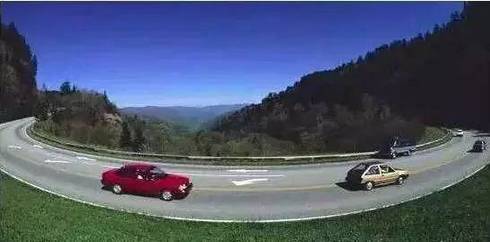

转弯时爆胎:
转弯时,汽车的4个轮胎可以分为两组:弯道外侧的前后轮为一组,弯道内侧的前后轮为另外一组。转弯时所产生的离心力大部分传至弯道外侧的那一组车轮。汽车在高速转弯时,弯道内侧的那一组车轮可能会离开路面,所以那一组车轮没有什么重大影响,可以暂且不谈。弯道外侧那一组车轮将负起全部工作,若发生爆胎,车就很难控制了。

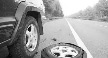

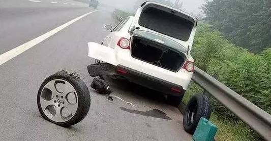

汽车在高速公路上发生爆胎
1、当汽车在高速公路上发生爆胎时,应首先控制住转向盘,掌握好行驶方向。
2、在确保安全的情况下,利用惯性驶离行车道,使汽车在路肩或路边减速停车。
3、若本车后面有跟随车辆,应反复轻踩制动踏板,即在制动起作用之前,将踏板抬起,使制动信号灯闪烁,通知后面的车辆提前减速,以防后车追尾。
