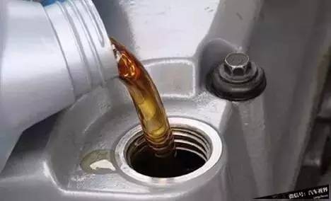

用手捻一捻
将使用后的机油从机油箱内取出些许,放在拇指指腹,用拇指及食指反复捻压。没到使用寿命的机油摸起来是润滑的,没有杂质,无摩擦感。如果你在压捻的过程中感觉到有颗粒感,而且黏性较差,甚至发涩。就说明机油中含有大量的铁屑和油泥,需要及时更换。

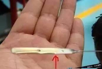

用强光照射
将机油尺取出,高举45度,然后在光照下观察机油尺滴下的油滴。如果机油中有磨合出的铁屑和油泥就表示需要更换机油,如若机油滴中无杂物,则可以继续使用。

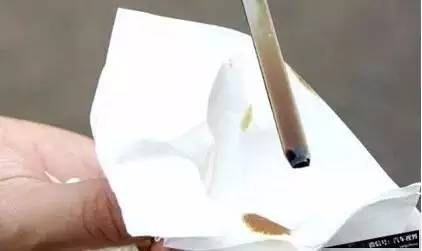

看颜色识别
找出纸巾或复印纸,放在平面上,从机舱内取出机油尺,将机油滴在纸上面,等待机油渗漏,如若机油呈现黄色油状,用手摸干且平滑,则证明机油质量良好。如果机油呈现深褐色,摸上去有粉末感,则证明有杂质。
