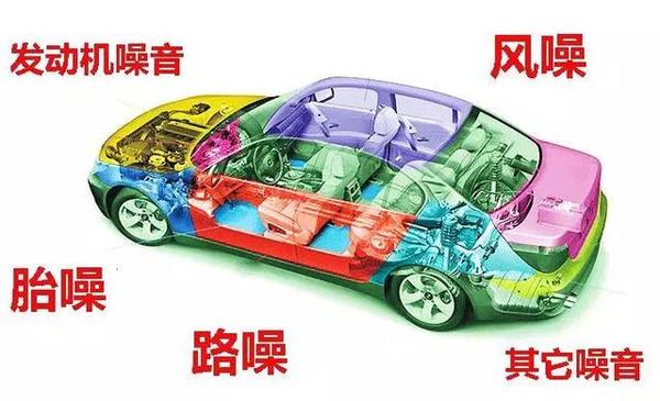

行驶中车内的噪音并不是单一的某种噪音,而是多种噪音叠在一起形成的。噪音来自发动机噪音、路噪、胎噪、风噪、空调噪音、其他噪音等。这几种噪音在不同车速、路面情况下此消彼长,构成车辆整体噪音。

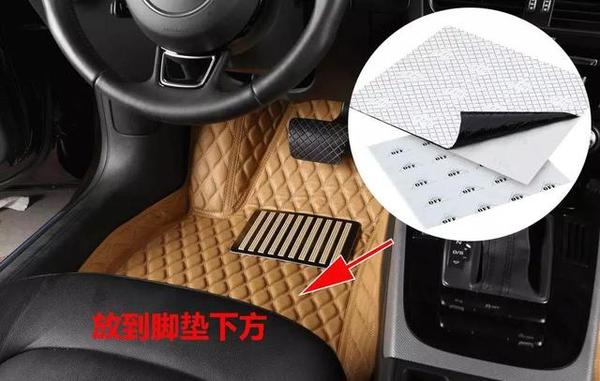

1.脚垫处放隔音材料
轮胎的噪音会经过底盘传进车内,如果我们将隔音材料放到脚垫下方,会大大减少其的噪音,隔音材料最好选择不松软,薄款的,裁剪时要和上方脚垫贴合。
