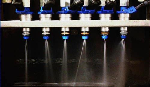

喷油嘴其实就是个简单的电磁阀,当电磁线圈通电时,产生吸力,针阀被吸起,打开喷孔,燃油经针阀头部的轴针与喷孔之间的环形间隙高速喷出,形成雾状,利于燃烧充分。

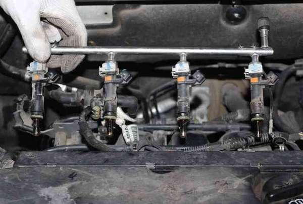

喷油嘴多久清洗一次?
喷油嘴清洗间隔,并没有固定答案。喷油嘴不是易损件,车怠速启动都正常则无需清洗。喷油嘴为精密的产品,有多点电喷、单点电喷、直喷等各种类型,一般建议使用类似添加剂的东西来维护平时喷油嘴的清洁,如拆卸清洗的话,操作不当的话,对之后的装配会有一点影响。
实际保养时,许多老维修师,会这样建议:针对非常爱车车主又愿意消费的,2万公里清洗一次。针对一般车主,3万公里一次。针对车况好、燃油质量好可以延长到在4~6万公里建议清洗一次。

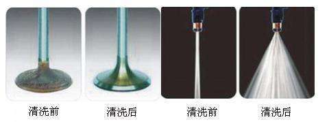

喷油嘴清洗的作用

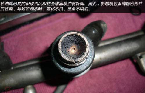

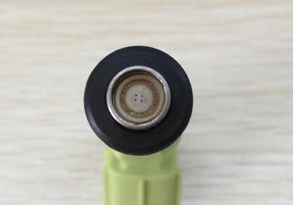

喷嘴所在的环境是容易生成积炭的,有些积炭会黏附在喷嘴头部,造成喷嘴堵塞或者喷嘴关闭不严,有时影响了喷射角度,造成汽油雾化不良,出现以上情况后,会影响混合气质量,其结果是造成更多的积炭,这样就变成了恶性循环。这对每台发动机的功率发挥起着根本性作用。由于燃油不佳导致喷油嘴工作不灵,使缸内积炭严重;缸筒、活塞环加速磨损,造成怠速不稳,油耗上升,加速无力,起动困难及排放超标,严重的会彻底堵塞喷油嘴,损坏发动机。因此,要定时清洗喷油嘴,长期不清洗或者频繁地清洗喷嘴都会造成不好的影响。
