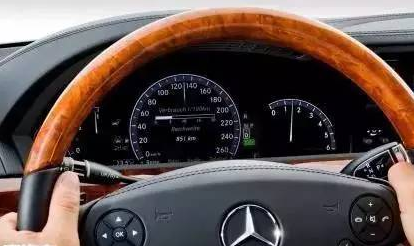

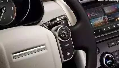

标准的定速巡航
你需要通过开关选择巡航模式,然后加速到你想要的车速后按下按钮,这样车子就会维持在这个速度,设置好以后就可以解放你踩着油门的腿了。一般这个开关的按钮会在方向盘或者在转向拨片上。在一些车型上,你还可以通过按钮来调整你的车速,就不用费劲踩油门了。
