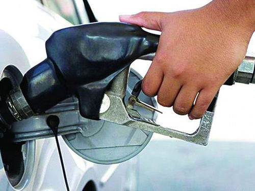

不同标号的汽油可以混加么?
实际上应该按照汽车出厂的规定添加相应标号的汽油,如果是93号就加93的汽油,如果是97的就加97的。如果93和97各加一半,也不是不可以,只要比规定的标号高就行。

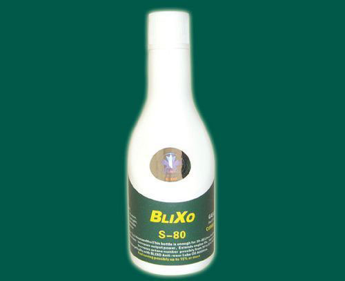

需要加汽油添加剂吗
每次去加油或者给爱车做保养,都会有工作人员推荐使用汽油添加剂,俗称油精。说它能够清洁发动机燃油系统,减少积碳,清楚沉淀物,节省燃油还能保护发动机等等,可谓优点数不胜数。到底加好还是不加好?
答案很简单,不加也可以。现在加油站推销出来的油精质量参差不齐,质量不好的不但不能起到保护作用,还会伤害汽车。质量好的油精会起到一定的保护作用,节省燃料,还可以清洁发动机,但是效果不会太明显。不会说想在高原上吸了氧那样精神一下焕发了,就省油来说更是有点大头。
现在使用的汽油都是国标汽油,相应的添加剂已经被添加到销售的汽油中,没必要去特意购买油精进行添加。

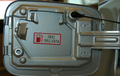

加错标号汽油怎么办
通常情况下,如果是标号低的93号汽油不小心错加了97号汽油,完全没有担心的必要,不会对发动机产生不良影响。若是标号97错加成了93,如果是少量的93号汽油,剩下的部分全加成97号的也没所谓,不会对发动机造成太大影响。如果是差的特别离谱,完全加成了93了,甚至是90号汽油,那就有必要放掉错加的汽油,重新加正确标号的汽油了。因为这可能会对发动机造成一定的损害,导致发动机不能正常工作。
