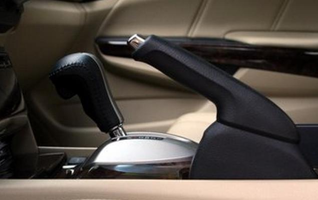

很多司机驾校学车时就没养成好习惯,手刹就没放到底,这样不光费油毁车,而且很多学员每次拉手刹都会用很大力量。直接造成手刹损坏,那怎么才是正确拉手刹的方式呢?

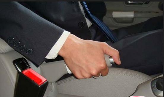

尽量按住手刹扣再拉手刹
拉手刹时,手刹头上的扣会前后弹动,里面有弹簧在使劲,为了延长弹簧和小扣的使用寿命,最好拉手刹时用拇指指肚按下小扣再拉手刹。这样比直接拉手刹没有声音,更能保护手刹。
拉手刹用力要轻
在拉手刹时,不要猛地把手刹拉起来,这样时间一长会损坏手刹的。正确的做法是轻轻的连贯的拉起手刹,能清晰的听到手刹一扣一扣的响。

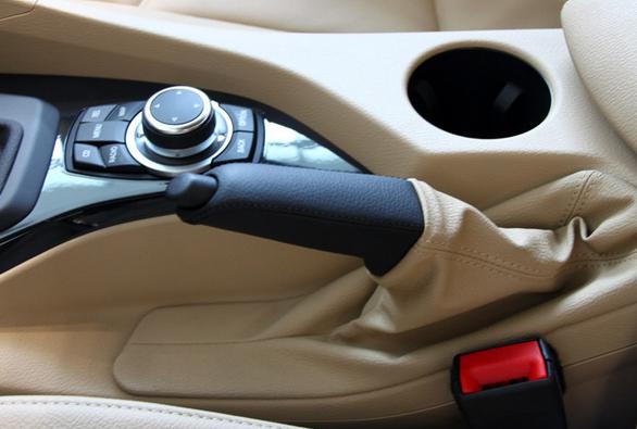

手刹的最佳工作点
每次拉手刹都需要拉到最高点吗?其实不是这样的,有人对这件事做过测试,在同样的坡度测试手刹的力度,手刹100%拉起和70%拉起的力度固定效果并无差别。而且经常把手刹拉到制高点会使手刹拉线的使用寿命减短,所以手刹的最佳工作点是拉起70%。
