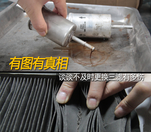

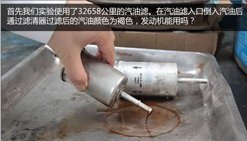

我们来做一个实验。上图是使用了3万多公里的汽油滤清器,通过从入口处添加干净液体后,液体在汽油 滤清器内部过滤完毕后从出口处流经出来的液体颜色为褐色。如果添加的液体为汽油,应该过滤后的汽油应当保持着原本颜色。而我们现在 所看见的是褐色,就表示过滤器经过3万公里的过滤后,内部材质因为含有过多杂质而失去原本作用。
如果此时,我们迟迟不更换,那么过滤器后的“汽油”在燃烧后,发动机内部就容易出现积 碳、死火、动力下降等问题。另外谈到油耗这方面,我想这是车主比较关心话题,当汽油滤清器过滤的效果不佳时,汽油在喷射进燃烧室内 肯定是不完全燃烧的,由于燃烧不完全,动力达不到理想车速,那么车主很自然的深踩油门,就是这样的情况下,油耗就跟着上来。

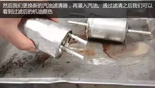

我们更换一个新的汽油滤清器做一个实验。从上图中我们可以看出添加进去的液体通过过滤后是非常的干 净,过滤效果非常的明显。通过对比,因为没有及时更换汽油滤可造成积碳、死火、动力下降、油耗增加等一系列问题,这些保养费用计算起来有多伤?

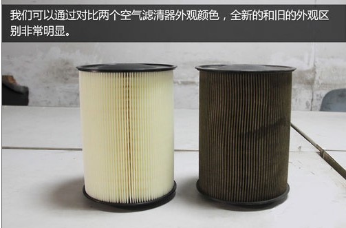

干净的汽油需要与纯净的空气混合燃烧才能发挥最大的燃油经济性。我们可以看到 下图空气滤清器外观的对比,是非常明显。一般更换空气滤清器的周期为1万至1.5万公里,如果超出更换范围空气滤清器将失去过滤空气进 入发动机内的杂质,如此一来,对发动内部活塞、进排气门、活塞环、汽缸的保护就失去作用,夸张想象一下,发动机在3000转速的时候 汽缸里面含有一些小沙子一起摩擦可是什么情况?
当然事情还没那么简单,过了保养期还没更换空气滤之后,因为过滤效果差,吸气困难导致汽油与空气混 合不足,容易产生积碳并且动力下降;长期如此,油耗明显增加,用车的成本就会增加不少。所以按照正常保养周期更换空气滤是非常关键 的,否则伤了发动机缩短了寿命并且带来一系列保养费用可是很烦恼的事。

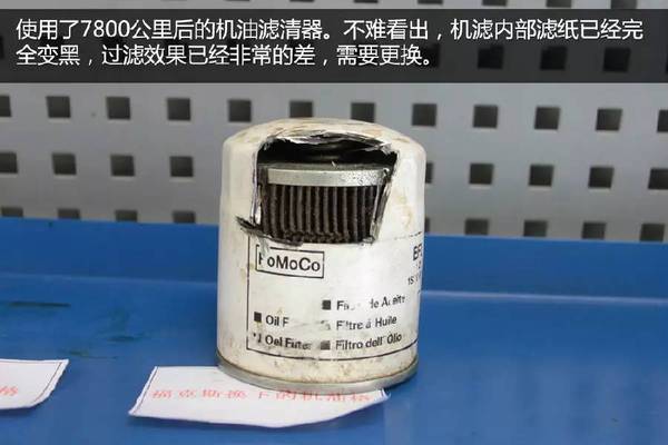

每次去保养更换机油项目是必须要做的。下图车型采用的是半合成机油,按照保养 周期规定更换机油公里数为7500公里,可是这哥们在7800公里后才更换机油,就在放机油的时候,我们很明显的可以看出黄色的机油经使 用7800公里后是什么颜色的?机油在发动机内部可以起到密封、润滑、降温、去污等作用,其中最关键的是润滑,但图片所示的机油还能 有润滑功能吗?

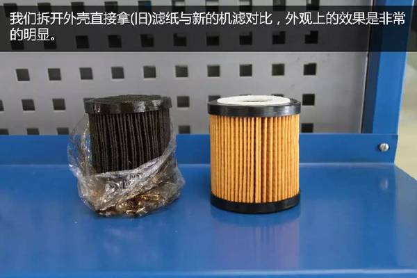

我们再从机油滤清器内部看看过滤情况。机油滤清器大多数采用纸滤,主要是过滤发动机在工作中产生的 氧化物和其他杂质,当氧化物与杂质附着在机油上,那么就需要机油滤清器过滤。机油滤清器在过滤大量杂质后,过滤物堵塞了过滤纸,此 时过滤效果已经大为减弱,需要更换,否会对发动机造成影响。
如果我们只更换了机油滤清器而没有更换机油的话同样是没有任何效果的,因为机油除了润滑 外清洗功能相当重要,机油滤清被“污染”后,通过滤清的机油也被污染,带着杂质去润滑,发动机想不坏都难。
通过新旧机油滤清器对比,我们很明显看出使用7800公里后与新的机油滤清器差别。从变黑的机油滤清器 我们可以看得出机油已经变质,变质的机油流动性差,粘稠度大,阻碍发动机活塞做工,此外如果阻力大了,机油流量就会少, 润滑效果就会打折扣。
如果长期混合动力(变质机油加汽油)燃烧势必会对发动机造成影响。通过更换机油滤清器可以有效解决 问题,并且更换机油滤清器价格并不贵。

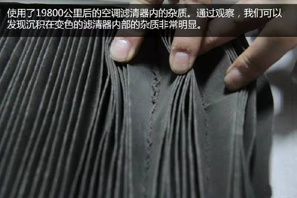

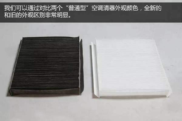

空调滤清器主要功能是过滤车内空气杂质,但空调滤清器有着一定的更换周期。当空调滤清器吸附杂质已 经饱满时,空调滤清器便失去了过滤的效果。如果此时开启空调,附着在空调滤清器内的杂质就会别吹进车内,无论是细菌还是尘埃,我想 在车内的乘客都不好受吧。
上图:空调滤清器并不是添加了活性碳材质而是一款普通型号的空调滤,因超出1万公里后更换空调滤后所呈现的效果如图所示。
