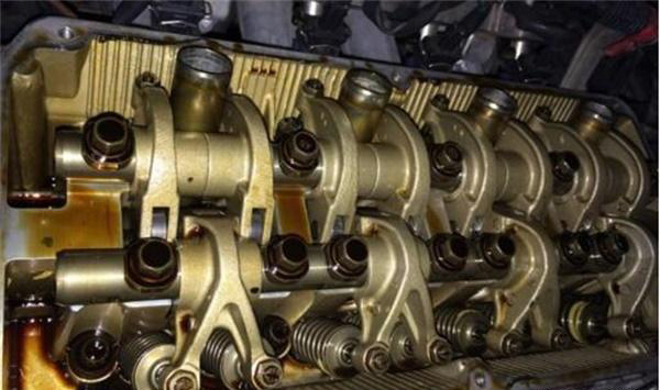

正常的颜色

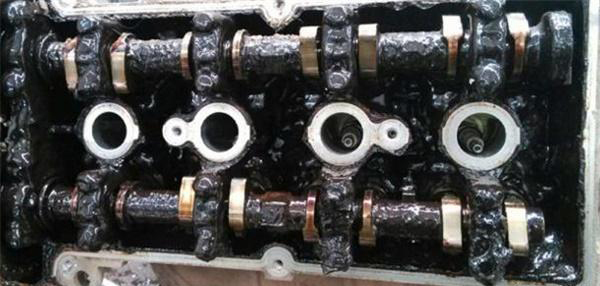

不正常的颜色
机油会带走杂质,所以劣质机油清洗能力会差,油泥都会附着在工作面上,导致过早磨损.

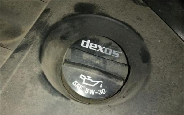

知道5w-30是什么意思吗

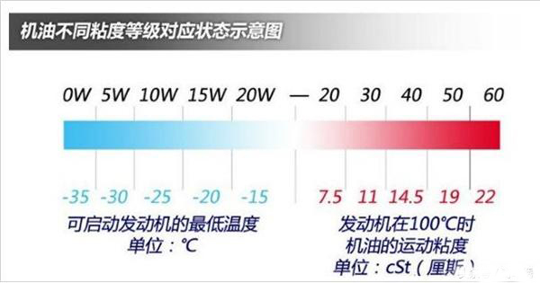

汽车的加油口上会有机油使用粘度的建议,但是车主可能不太能理解这个含义,这个是机油的粘度级别的缩写.
可以简单理解就是w前面是数字越小低温的时候越稀,冷启动越容易,后面的数字是高温的粘度,数字越大表示耐高温不变稀的能力越强.

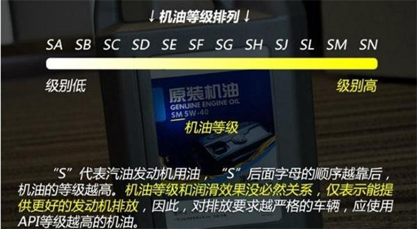

还有就是机油等级,从a开始越往后级别越高级别最高的是sn.
