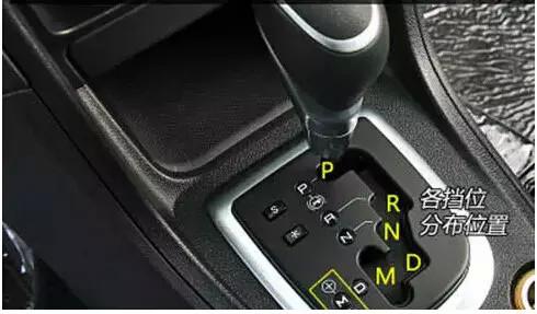

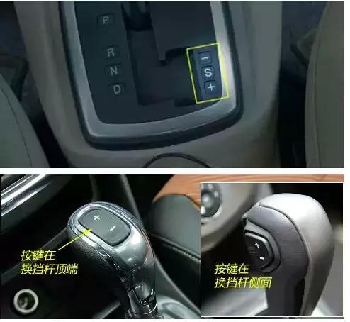

手自一体变速箱的挡杆布局有很多,常见的有以下几种,一般来说都是把挡杆拨到D挡,然后横移到手动模式进行手动加减挡。
部分车型还会配有换挡拨片,但使用方法是一样的,只是拨到手动模式后可以使用拨片进行加减挡。
