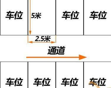

一、“非”字型停车入位
停车入位
这种停车位最常在地下车库、露天停车场出现,相信大家经常看见有人停车的效果,不是往某一边偏了就是车摆的不正,现在就来分享一种简单的方法,保证你练熟之后车能停的十分标准。为了让大家看的明白,我们把动作分步骤分解开来。
找好你想要进的车位,然后把你的车朝隔壁开过去,开到哪里去呢?有两个参考值,先说第一个:把你的车和你要进的那一边车位的横向距离控制在 1.5米左 右。再来说第二个:让驾驶位正好处在在隔一个车位的正前方,也就是说当你向正左方(或者正右方)看过去的时候正好能看见隔壁那个车位的正中。经过上面几个 步骤,你已经把车挪到了正确的位置,接下来把方向打满,然后直接往车位里倒车就可以了。需要注意的是倒车速度一定要慢,因为倒车时难免有盲区,如果速度不 快的话,突发状况也能从容应对。
