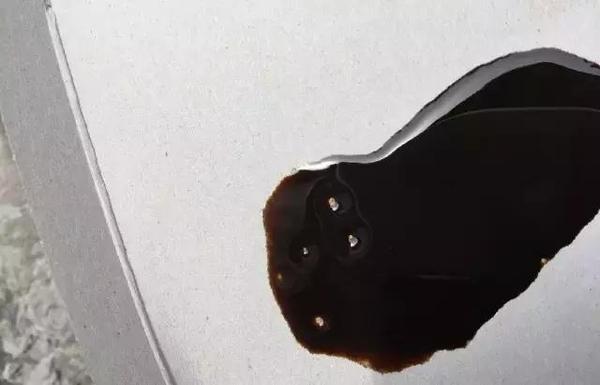

检查后的变速箱油已经严重变质,颜色已经比酱油还深,同时还伴随着怪味。车主显然没有预料到,急忙询问解决方案。汽修厂技师告诉他,最好的办法就是换油,换油分两种,重力换油和循环换油。重力换油时间短价格低,但是换油只能换1/3,而循环换油可以换很多,现在使用循环换油机可以达到95%以上。车主出去打了一个电话后回来同意换油。
换完油之后车主立刻上车试车,换挡顿挫感基本感觉不出来了,起步瞬间的震动减轻,换挡非常顺滑,原来会有的零碎异响也已经没有了,他对于此次换油感到非常满意!
