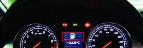

6、亮油灯时建议关闭启停系统
无可否认的是启停系统的确可带来优秀的燃油经济性,但在亮油表报警灯时车辆不断的启停,只会让你更加心慌。同时不断启停,燃油系统不断重建供油压力,增加燃油泵压力,导致更快过热烧毁。
