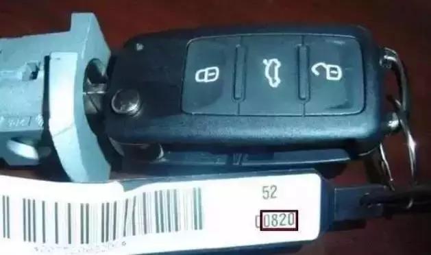

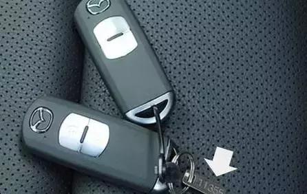

不知道大家有没有注意到,购买新车的时候,新车钥匙上会有一个小铁牌或塑料片,上面有一组数字。这个东西的作用是什么呢?
有的车主可能不懂,随手就扔了,其实这组数字用处非常大。
这组数字是钥匙的齿形号。这又是什么意思呢?
原车一般2-3把钥匙,如果你丢了其中一把钥匙,想再匹配一把钥匙,那么这个齿形码没什么用处。如果钥匙全丢了,那么你有两种选择:

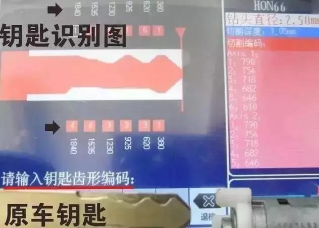

2、如果有齿形号,就可以匹配出原车一样的钥匙。一般一把钥匙100-200元。
根据这个齿形号,可以配一把和你原车一样的钥匙,能打开车门,但是无法启动车辆(想要启动车辆,需要用电脑进行防盗匹配)。
下面这台设备就是小型数控机床,系统内置了钥匙胚数据(车型不同,钥匙外观形状不同),只要将齿形号输入电脑,就可以自动计算出钥匙的形状。
