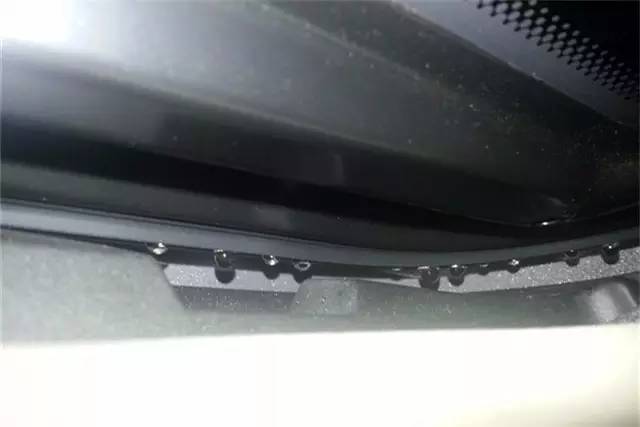

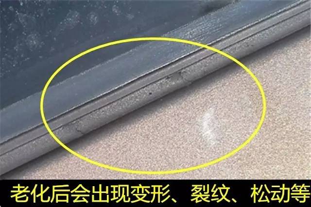

天窗的密封性,主要依靠周围的密封橡胶条。大家都知道橡胶这个东西时间长了就会老化、磨损、变形,所以天窗的密封性,也会随着橡胶的老化而下降。既然密封性下降,雨水肯定就会顺着缝隙流进车中,但这种情况并不意味着就是真正意义上的天窗漏水。
有的朋友可能会有疑问,水都顺着缝隙进来了,还不叫天窗漏水???你是在逗我吗???
因为天窗的开启并不像打开杯盖一样简单,而且天窗的结构也要比杯盖复杂的多,所以要让时时刻刻都暴露在室外环境中的天窗,一直保持绝佳的密封性,滴水不漏,确实有点困难......

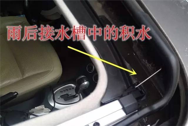

不过好在汽车天窗都有一个聪明的设计,在一定程度上弥补了密封胶条的缺陷,那就是接水槽。顺着缝隙流进来的水,会流向天窗内部的接水槽里,然后顺着接水槽里面的排水管道流出车外。

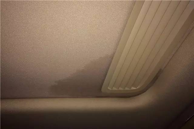

如果接水槽中的水无法正常排出还溢出来了,这种情况就是妥妥的天窗漏水了......
天窗漏水带来的危害都是慢性的,比如导致内饰发霉异味,铁皮生锈等等。

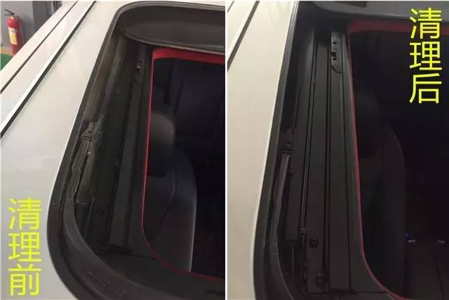

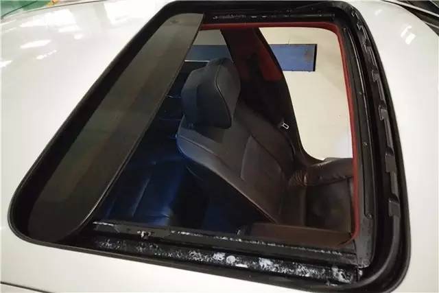

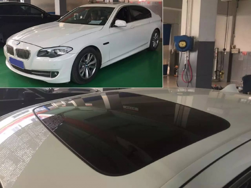

这辆炫酷的宝马523Li拥有一个内藏式的天窗,根据车主反映,天窗在打开的过程中有异响,并且偶尔有漏水的情况出现。

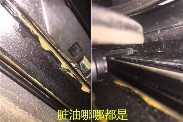

经过技师检查过后,发现该车的天窗内部很脏,里面藏满了水、灰、油的混合物,典型的该保养了!▼
只需四步,天窗焕发第二春

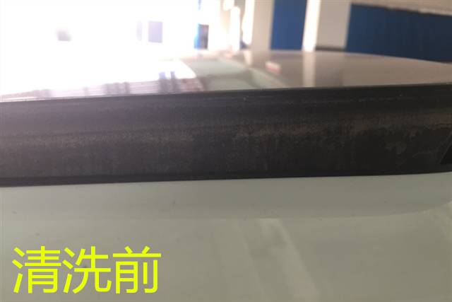

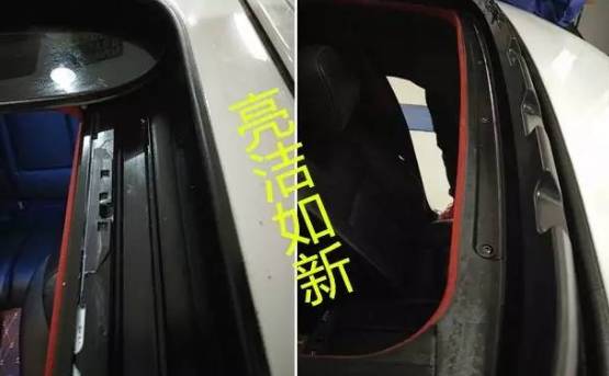

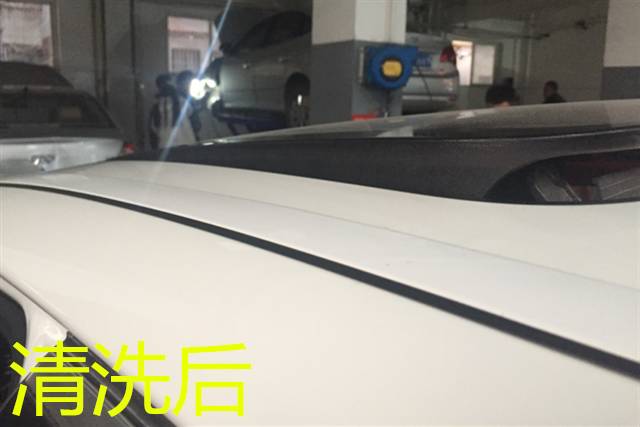

第一步,升起天窗对天窗胶条后半部分进行保养。把天窗胶条清洗剂喷在到胶条上,再用毛巾擦拭干净,然后向清洗干净的胶条上喷涂天窗胶条润滑保护剂。
第二步,打开天窗,对天窗玻璃胶条前半部分进行保养。保养车顶天窗胶条,清洗天窗轨道内的尘土、油泥。

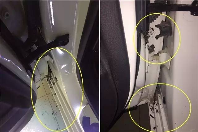

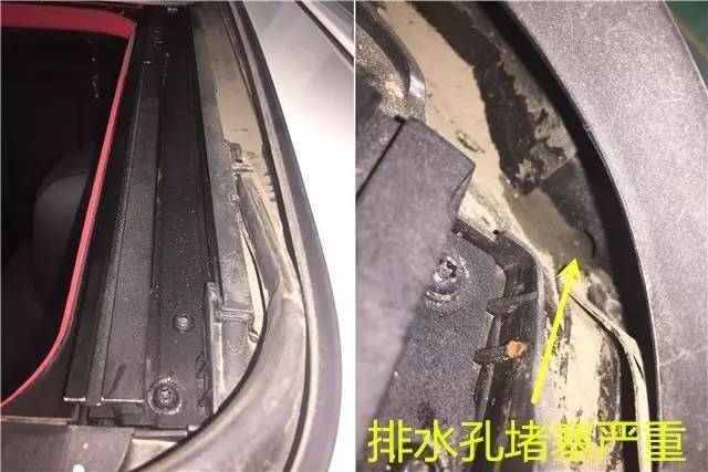

第三步,清理接水槽出水口,并疏通天窗排水管路。天窗的排水管路都隐藏在A柱和C柱内,从车辆外观是看不见的,我们可以从示意图来了解一下。

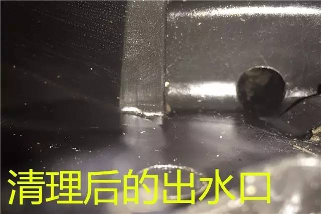

该车的接水槽出水口已经出现了堵塞,如果再不清理,用不了多久恐怕整个出水口都会被堵死,这样接水槽里面的积水就无处可去,最终会导致天窗漏水。▼

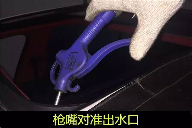

清理完出水口之后,我们就要清理排水管道的内部了,此时需要用到一个工具,那就是吹尘枪。▼
您可能对排水管道里面会有多脏没有概念,排水管道里究竟会吹出来多少脏东西呢?看看图吧.....▼

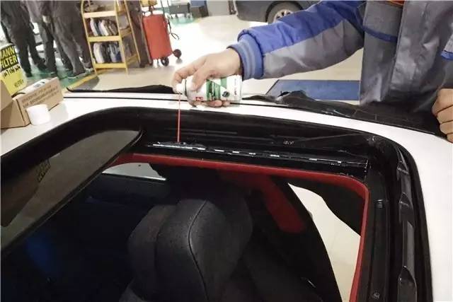

第四步,喷涂天窗轨道滑动保护剂。
喷完之后,要重复打开天窗三次,确保润滑均匀。(丝丝润滑的感觉又回来啦!)▼
