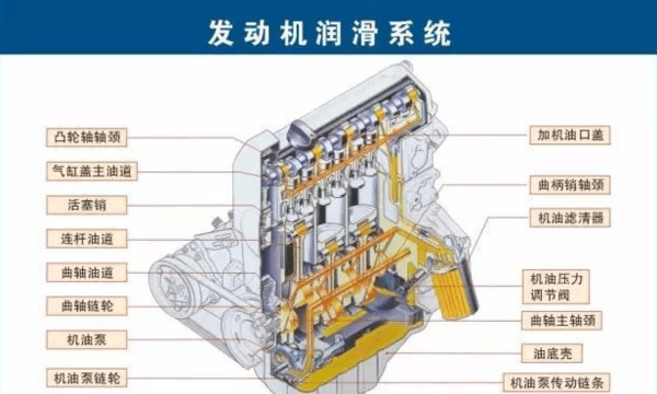

发动机机油作用
发动机机油可以帮助发动机润滑减磨、辅助冷却降温、密封防漏、防锈防蚀、减震缓冲、传递压力、清洗清洁等作用。
(黄色区域为发动机润滑区)

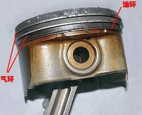

汽车工程师在活塞上设计了3道大门来“防守”,分别是2道气环和1道油环,气环是防止混合气和废气窜入曲轴箱,同时也达到了油封的目的,油环就更不多说了。可是发动机常年累月的工作,活塞的几道“大门”就被严重磨损,烧机油也就在情理之中了。

(一个普通发动机活塞)

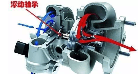

涡轮增压浮动轴承
大家都说涡轮增压发动机容易烧机油,第一个原因是涡轮增压发动机工作温度高,活塞和气缸壁热胀冷缩的间隙大,刚启动时容易有少量机油进入燃烧室,理论上机油流失比自然吸气大。第二的原因就是涡轮增压的悬浮轴承了。
普通发动机的最高转速是七八千转,而涡轮增压器转速轻松破万,甚至更高。普通的滚动轴承无法满足高转速的工况,悬浮轴承可以很好的胜任这个工作。悬浮轴承四周被机油浸泡着,摩擦阻力小,但是一旦油封出现问题,容易泄漏机油。并且机油还承担着冷却的作用,所以机油消耗缺失会相对提高!
(涡轮增压浮动轴承)
