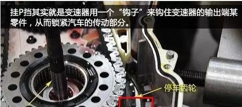

自动挡车型,当挂P挡时,是通过一个卡子扣住齿轮。不论是DSG变速箱,还是CVT变速箱,都是这种原理。如果等红灯的时候挂P挡,后面一不小心来个追尾,会把你的变速箱完全顶烂,情况最轻微的,也要把它顶裂了。如果顶烂了,变速箱可能直接裂开,整个变速箱都要更换。而且等红灯时,由于时间较短,有些时候汽车并未停稳,这个时候不管是拉手刹+N挡还是挂P挡都会对变速箱有损伤。所以在等红灯停车时,还是要先用脚刹将车完全停稳后再挂N挡拉手刹。

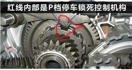

如果停车时你的停车顺序是挂P挡、松脚刹、拉手刹、熄火,那么你的变速箱损伤就大了!因为停到P挡后,变速箱那里会有一个钩子,扣住齿轮,一旦有一点点坡度,钢爪和齿轮都会较劲,本来该休息的变速箱就会一直憋着,直到你第二天再开走。再从P挡拉到其他档位时,会非常吃力,脱开瞬间会对齿轮造成巨大的冲击。
