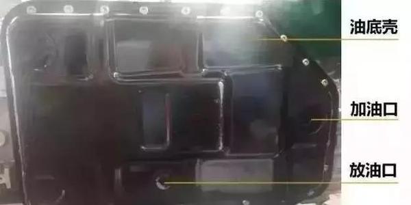

ZF 5HP19自动变速器
放油口及加油口(即观察口)均在变速器油底壳上。

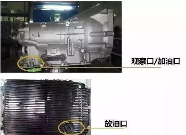

ZF 6HP19系列,6HP21系列自动变速器
放油口位于变速器底部油底壳上,加油口(即观察口)在变速器尾部左侧。另外 6HP19A有一点不同,其底部油底壳有专门的观察口,用来查看变速器油量是否符合要求。

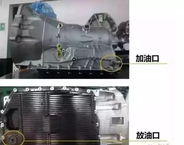

ZF 5HP24,ZF 6HP26系列,6HP28系列,6HP32系列自动变速器
放油口位于变速器底部油底壳上,加油口(即观察口)在变速器尾部右侧。

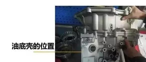

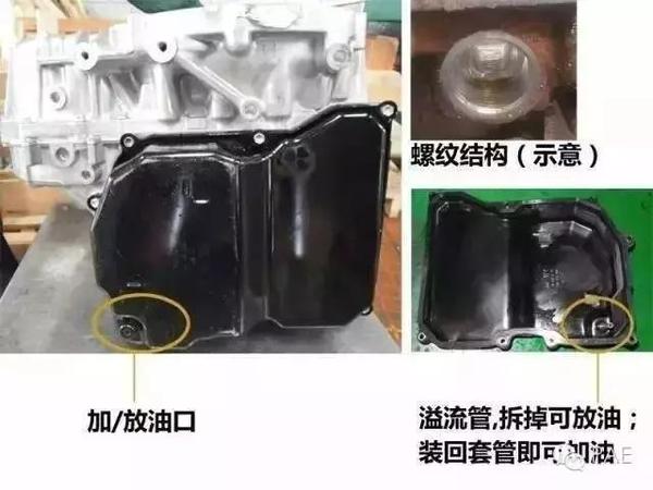

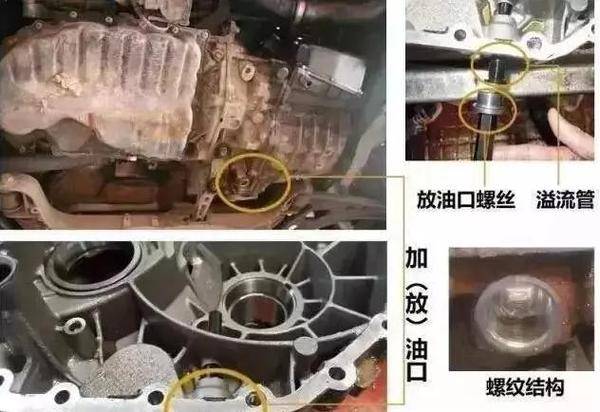

大众6速自动变速器(大众 09G/09M)
加油口(即观察口)与放油口为同一个位置,在底部油底壳上,将内部套管拆除后可以进行放油操作。

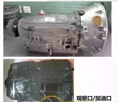

奔驰722.6
无放油口,需要拆除油底壳放油。

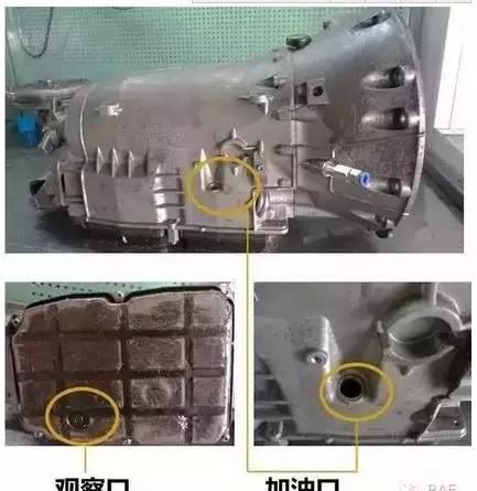

奔驰722.9
无放油口,需要拆除油底壳放油。

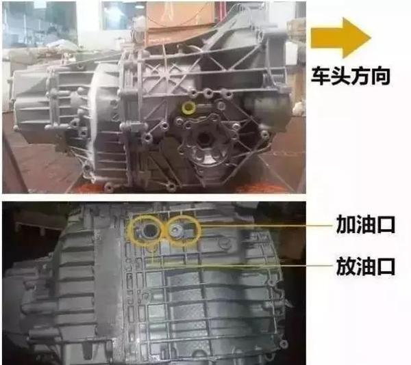

奥迪CVT(AUDI 01J/01T)
放油口和加油口(即观察口)都在变速器底部,相邻较近,操作时需注意仔细分辨,以防出错。

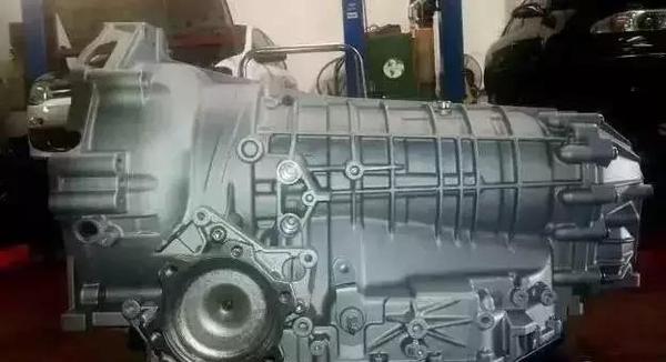

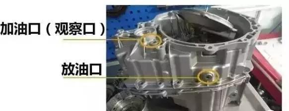

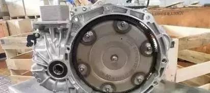

大众6速双离合变速器(VW 02E)

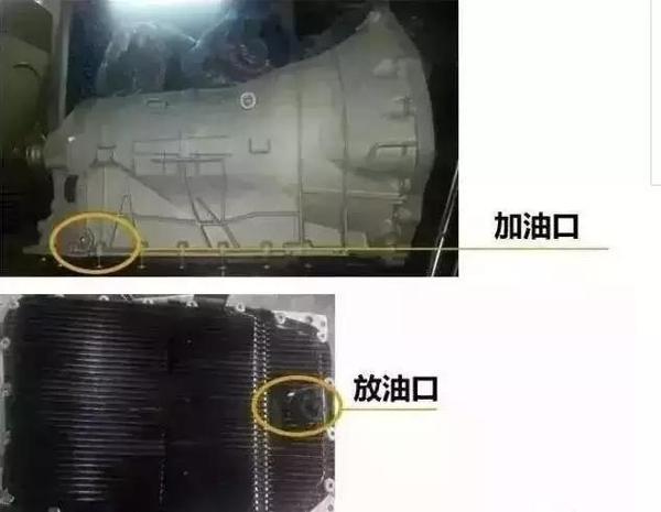

通用 ZF 4HP16自动变速器
放油口在变速器底部,加油口(即观察口)在变速器侧面。

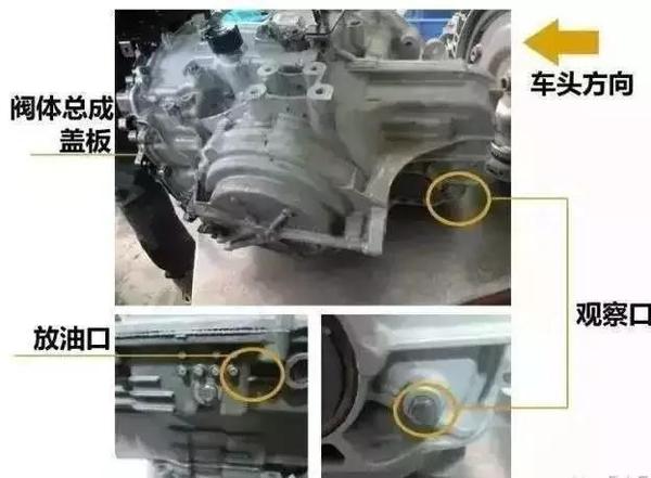

通用 6T系列自动变速器
放油口在变速器底部,加油口在侧边图示位置,阀体总成盖板方向朝向车头方向。

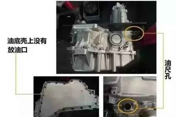

通用GL8、陆尊使用的4T65E、老君威君越使用的4T45E
没有放油螺丝,如果要换油必须拆卸油底壳,从侧边的油尺孔加注新油品。
