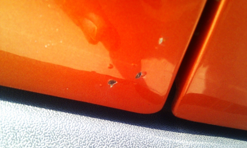

车漆面边缝位置

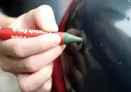

漆面生锈的罪魁祸首是车漆孔洞中藏匿的湿气,碰撞、剐伤,小石块打在漆面上都会使漆面出现小点,产生小锈斑。对于轻微的划痕或锈蚀,咱们大可以自己动手处理。
如果锈蚀不是很严重,先用极细的水砂纸蘸水轻轻磨去锈斑,要同向直线打磨,完全擦净后涂一层底漆,干后再用水砂纸将其磨平,在底漆上涂上原厂漆,没有原厂漆的用补漆笔。
如果有小划痕,把普通牙膏轻轻抹圆圈涂在划痕处,下雨或洗车后,再涂一下,这样可减轻划痕印记,特别是白色车漆,效果明显。
此外,指甲油也可以防止车漆氧化生锈,对轻微、中度划痕都比较有效。只要没有漏底漆,推荐使用指甲油修复。不过只针对小刮痕,面积较大的就不管用了。

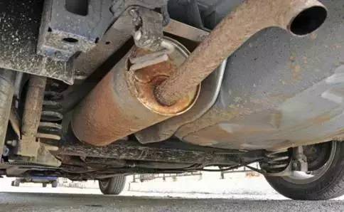

底盘生锈,越低越严重
烂车先烂底嘛,底盘是和地面最贴近的部位,行驶中受沙石飞溅撞击、凹凸路面托底、雨雪锈蚀,寿命大大缩短。而在夏天,白天地表的高温使底盘炙热异常,晚间大气中的湿气慢慢腐蚀温度回落后收缩的车底,也会加快生锈,进一步威胁到其他机件的正常使用:转向受损、漏油、底盘变形、整体构架松动,都会给行车带来安全隐患。
除了洗车后吹干底盘外,最好给底盘做防锈处理。就是我们俗称的“底盘装甲”,在底盘的下面喷涂一层2~4mm毫米厚的弹性密封材料,可以有效防护路面砂石对底盘的击打,防止轻微的拖底磨擦;预防酸、碱、盐对底盘的腐蚀;防止底盘螺丝的松脱等。当然,底盘装甲对专业的要求非常高,车友们要选择正规的服务店。

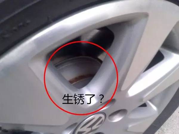

刹车盘生锈,属正常现象
刹车盘是铁的,铁氧化就会生锈,当遭遇雨水,刹车盘表面就会生成一些锈迹。刹车盘生锈其实是正常现象,跟质量并木有神马必然的联系,但会对刹车系统或多或少有些影响的,轻微锈迹,行驶时连续制动可除锈,若锈迹严重,刹车踏板、方向盘等明显的抖动,就需要找维修厂把刹车盘拆下打磨,清除锈迹了。

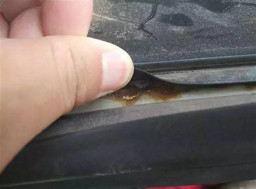

后备箱底部生锈
后备厢及密封条处,这个不起眼的死角很容易藏污纳垢,尤其是多雨季,内外温差会积聚不少水汽,长时间腐蚀生锈,应定期检查,勤晾晒地毯,或放一些干燥剂。

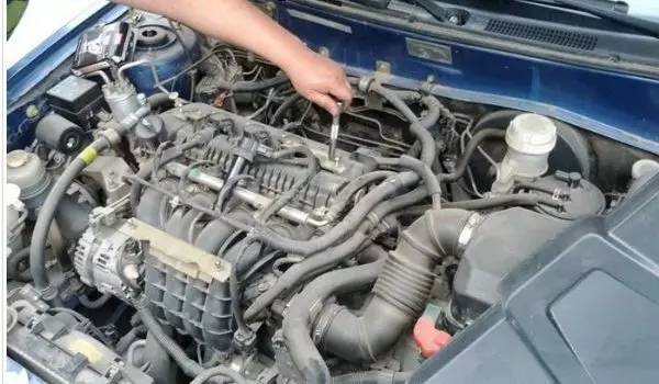

电路系统生锈
有些车主在买车之后,都喜欢对车辆进行个性化改装,如果电路不规范不专业,裸露的电线在潮湿环境中氧化锈蚀,导致电路故障,甚至自燃。为了防止电路生锈,要定期进行检查,若电线有老化情况,要及时更换。
