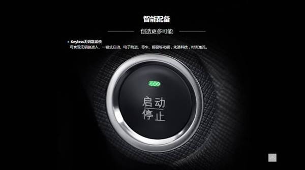

第二步:踩下制动踏板,按下启动按钮,智能钥匙系统警告灯点亮,且车辆中的蜂鸣器鸣响一声。
第三步:在30s 内将智能钥匙贴近读卡器,蜂鸣器会再次鸣响一声提示可以启动发动机。
第四步:在5 秒钟内启动发动机。
