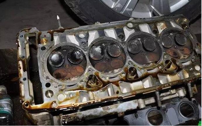

一、发动机积碳严重
造成汽车抖动最常见的原因就是节气门过脏或喷油嘴积炭过多。因为着车后吸附在积碳上的汽油被发动机吸入汽缸内燃烧,发动机的可燃混合气时稀时浓,造成冷启动后怠速抖动。

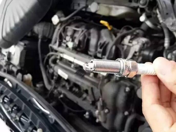

二、汽车抖动 点火系统问题
造成抖动的其中一个原因是火花塞、高压导线和点火线圈工作不良。解决办法:检查火花塞是否积碳过多,更换火花塞。
