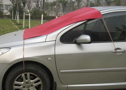

方法4最简单也最经济的方法,是用挡风玻璃伴侣遮盖一下
就是目前市场上销售的挡风玻璃伴侣,周围人相互告知都在淘宝上淘了一个。它是由国家环保材料制作,耐零下40度低温,双面抗冰霜防雪冻,只需轻轻一盖,早上轻轻一揭,折叠一下放在包装袋里,热热车就可出发了。省时省油。对于寒冷天不愿意伸出手来自己折腾、又爱干净的车主来说,是最好的选择。
