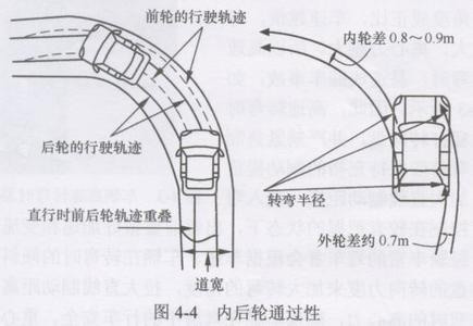

内轮差:所谓内轮差,就是汽车在转弯时,前后轮的半径之差。内轮差的大小与方向量的大小和车辆轴距的长短有关。方向盘打的越少,内轮差越小;方向盘打的越多,则内轮差越大;车辆的轴距越长,则内轮差越大。比如长城皮卡车,将方向盘打死时,内轮差在1米左右。所以,你如果向左转弯时,你左边的前轮,必须离开左边的路边1米以上,否则,你车的右后轮就会掉到沟里,你车的右边就会碰擦障碍物、碰擦别人的车辆。同理,你如果向右转弯时,你右边的前轮,必须离开右边的路边1米以上。后悬外移:后悬,即汽车后轴以后的车箱部分,它在转弯时的转弯半径,要大于前后轮,汽车后轴以后的车箱部分越长,则后悬外
移越大。假如,你车的左边还停着一辆车,并离你的车较近,当你的车在刚起步时,就不能向右打方向过多,否则,你车的左后角就要碰擦你左边的车。在倒车时,你如果需要向左打方向,你就必须考虑到你车头的右边有无车辆或其它障碍物。驾车急转弯时,如何避险?急转弯是造成翻车事故的一个主要原因,为什么急转弯会导致翻车呢?这是由汽车在转弯时所产生的离心力所致。离心力(F)的大小与三个参数有关:1、与车的速度(v)的平方成正比;2、与车的质量(m=G/g)成正比;3、与车转弯时的曲率半径(r)成反比。汽车在行驶中,进入弯道后,因行进方向的改变会产生离心力将汽车往路外圈的方向推。汽车体积越大、重量越多,速度越快,相应产生的离心力越大。通常汽车的重量是不变的,而就车速与离心力来说,离心力的大小与速度的平方成正比,即当车速增加两倍时,离心力增加四倍。当汽车在高速公路上以每小时90至100公里的速度高速行驶时,只要方向盘转一点点,就会产生很大的离心力,使汽车摇晃,甚至使车轮横滑。所以速度太快就成了转弯时致命的危险因素。平常我们说的拐弯太急了,是指曲率半径太小,当然离心力就相应加大,也是很危险的。
